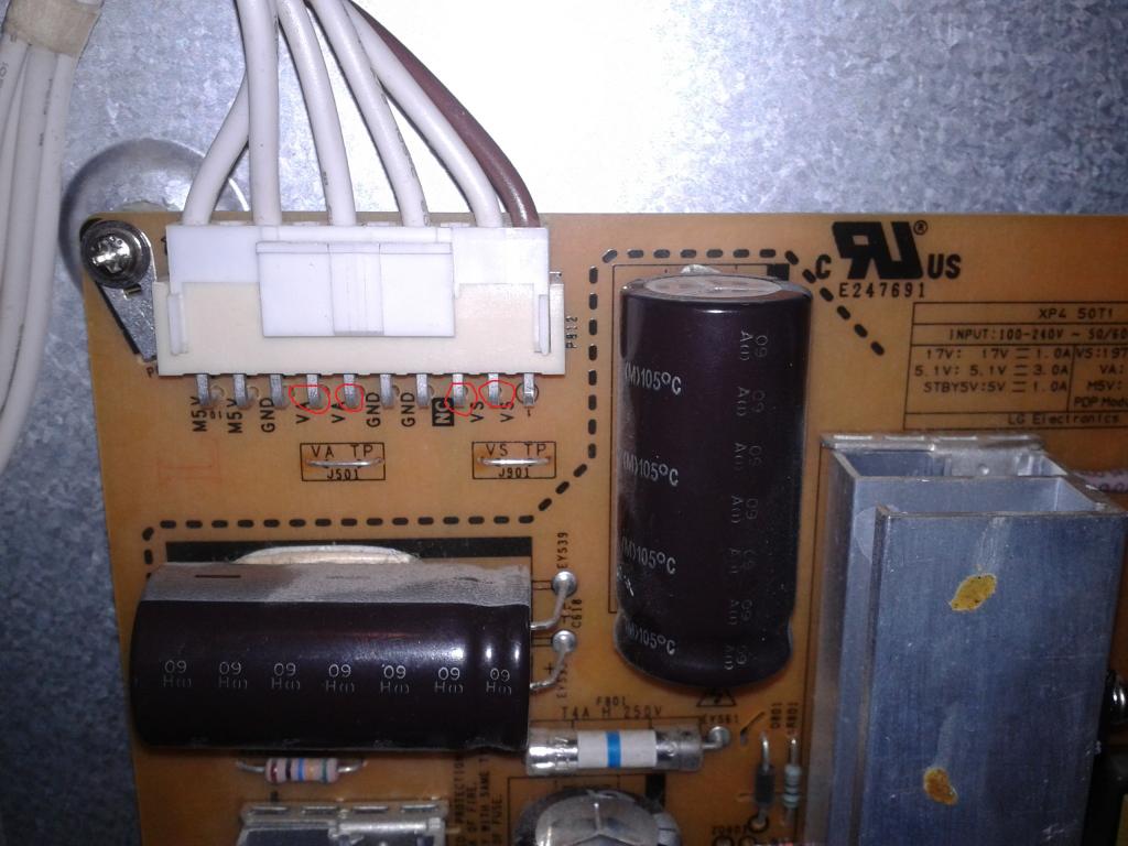

re et bonsoir CC donc j ai change les 2 résistance et toujours rien led rouge c'éteint 1 clic led ce rallume, c éteint a nouveau 1 clic ect...
y a t il possibilité d avoir un tuto complet sur comment teste le Vs et Va (genre sur quelle calibre mettre sont multimètre , a quoi sert Vs et Va,faire teste plasma branche ou pas ect...).
merci d avance  Very Happy

Et bien panne ailleurs alors...
VA et VS sont des tensions pour le fonctionnement de la dalle, les valeurs sont notées sur une étiquette, VA environ 65v et VS environ 200v
jamaro
Inscrit le: 23 Mar 2013
Messages: 33
MessagePosté le: Dim 7 Avr - 18:08 (2013)    Sujet du message: probleme ecran lg 50pj350 Répondre en citant
oui j ai change les 2 résistance elle la marche 5 sc après un clac suivie d une odeur (pas pu détecter d'ou venait l'odeur). j'ai re test les résistance elle sont ok
ok pour les tensions mais je doit mettre mon multimètre sur quelle calibre?? doit je branche mon plasma sur le courant?? ect..ou mettre le file noir et rouge du multimètre ect...
MessagePosté le: Dim 7 Avr - 19:25 (2013)    Sujet du message: probleme ecran lg 50pj350 Répondre en citant
Pour le calibre tu mets celui supérieur a 200v puisque tu vas mesurer VS qui est assez proche....
Pointe Noire sur la masse secondaire (ferraille de la dalle ou tuner) et pointe rouge sur le point a mesurer...

oui sauf que son alim reste en veille...(apparement)
si c'est le cas,
débranche tout de l'alim sauf le 220v et suit les instructions de CC

re donc je mais mon multimètre sur v~ 500 après je débranche les autres fiche relier a la carte si dessous et je mais point rouge sur les broches entoure sur la photo ??et la point noir sur le chassie ??

MessagePosté le: Dim 7 Avr - 20:27 (2013)    Sujet du message: probleme ecran lg 50pj350 Répondre en citant
tu le met en courant continu pas alternatif un trait et trois petit point en dessous (symbole cc)
ensuite tu fait comme sur ta photo et la pointe noir sur le chassis.
tu a dit tout a l'heure que sa sentait le cramer? tu a remonter la diode dans le bon sens??
regarde en dessous de tes points rouge tu a écrit va tp et vs tp.
tu teste la dessus, ce sont des points test

60 Va et 207 Vs et  j ai bien remis dans l ordre
peut-être un autre test affaire??

toutes tes tensions sont correct? tu na pas oublier de brancher quelque-chose? la diode tu est sûre de l'avoir mis dans le bon sens? ta senti le cramé tu disait? mais d'ou? trace de bruler ???
moi cet aprèm j'ai changé les 2 résistances et tout est ok....

oui les 2 tensions que tu ma dit de vérifier sont correct y a t il d autre tensions a prendre si oui les quels et comment  Very Happy
oui la diode est bien re mis dans le bon sens.
