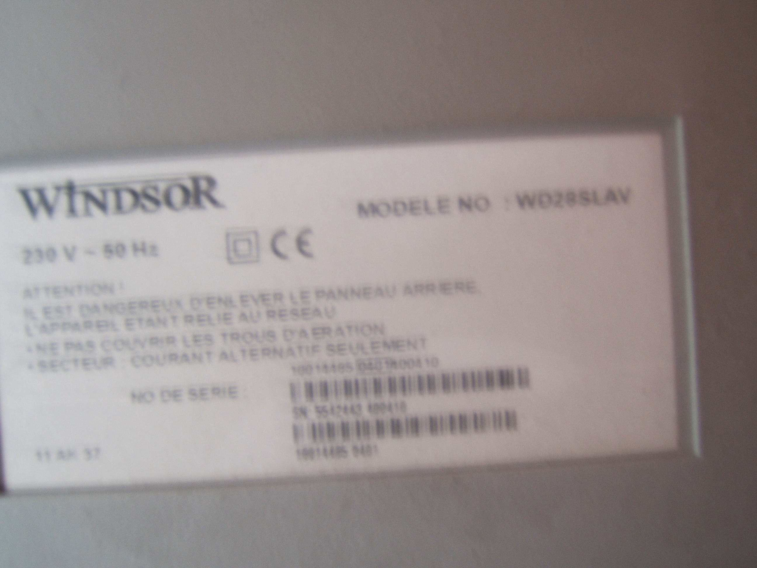

MessagePosté le: Sam 23 Mar - 10:47 (2013)    Sujet du message: Image etrange de ma vieille TV de 2003 Répondre en citant
Pour essayer de vous aider,
pourriez vous indiquer la référence inscrite sur le dos de l'appareil.
valmont62
Inscrit le: 22 Mar 2013
Messages: 18
Localisation: 62
MessagePosté le: Sam 23 Mar - 11:23 (2013)    Sujet du message: Image etrange de ma vieille TV de 2003 Répondre en citant
Bonjour  voici les photos du modele  amicalement
verwil
Inscrit le: 24 Juin 2011
Messages: 1 127
MessagePosté le: Sam 23 Mar - 18:20 (2013)    Sujet du message: Image etrange de ma vieille TV de 2003 Répondre en citant
Vérifiez les condensateurs:C604,605,644,647
et éventuellement ceux de l'alimentation :C829 et le autres...
Aidez vous du schéma, disponible sur ce site,dans la rubrique:"TELECHARGEMENT SCHEMA", VESTEL chassis 11AK37.

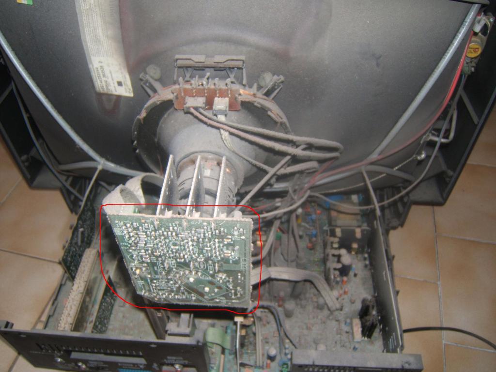

Bonjour a tous  ,merci d avoir prit le temps de me repondre Okay   n ayant  pas fonctionner depuis  1 mois  la  je viens de la remettre car la  Phillips  donner  la ne s allume  plus dutout  ( alimentation je pense ? ) et  bien  toute la journné d hier a tres bien fonctionner et  la  les symptomes d image revienne surement qu elle a bien refroidit  en 30 jours passer sans etre brancher , ma question me paraitre bete  ! mais Mort de Rire  est-ce que je peut prendre des pieces sur la  phillips  HS pour la  mettre sur la windsor comme ce sont des pieces  Made in germany et que le chassis doit etre asser proche car meme les telecommandes fonctionne sur les deux ( partielement  !) je penser  mette la platine ( connais pas le nom exact  Sorry) la ou ce trouve les  broches avec  pointe  qui s enfonce  sur la  lampe du tube catodique ou c est fortement deconseiller ? par hasard personneconnait  un depanneur qui bos au black dans  le 62 ? Merci .
valmont62
Messages: 18
Localisation: 62

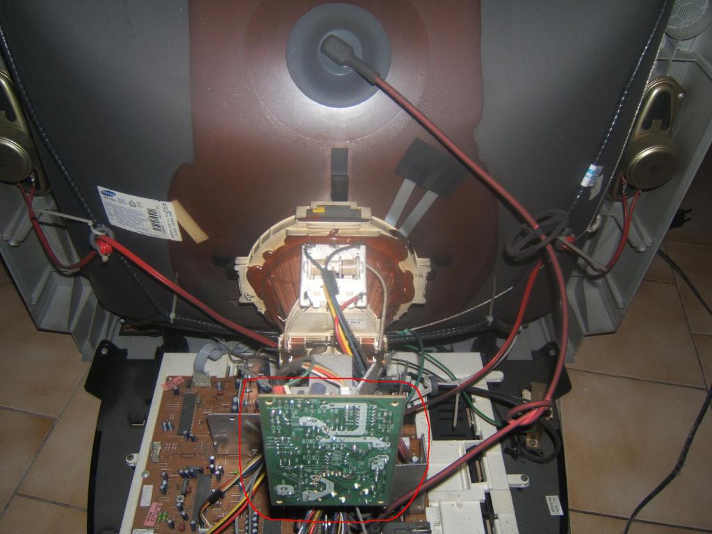

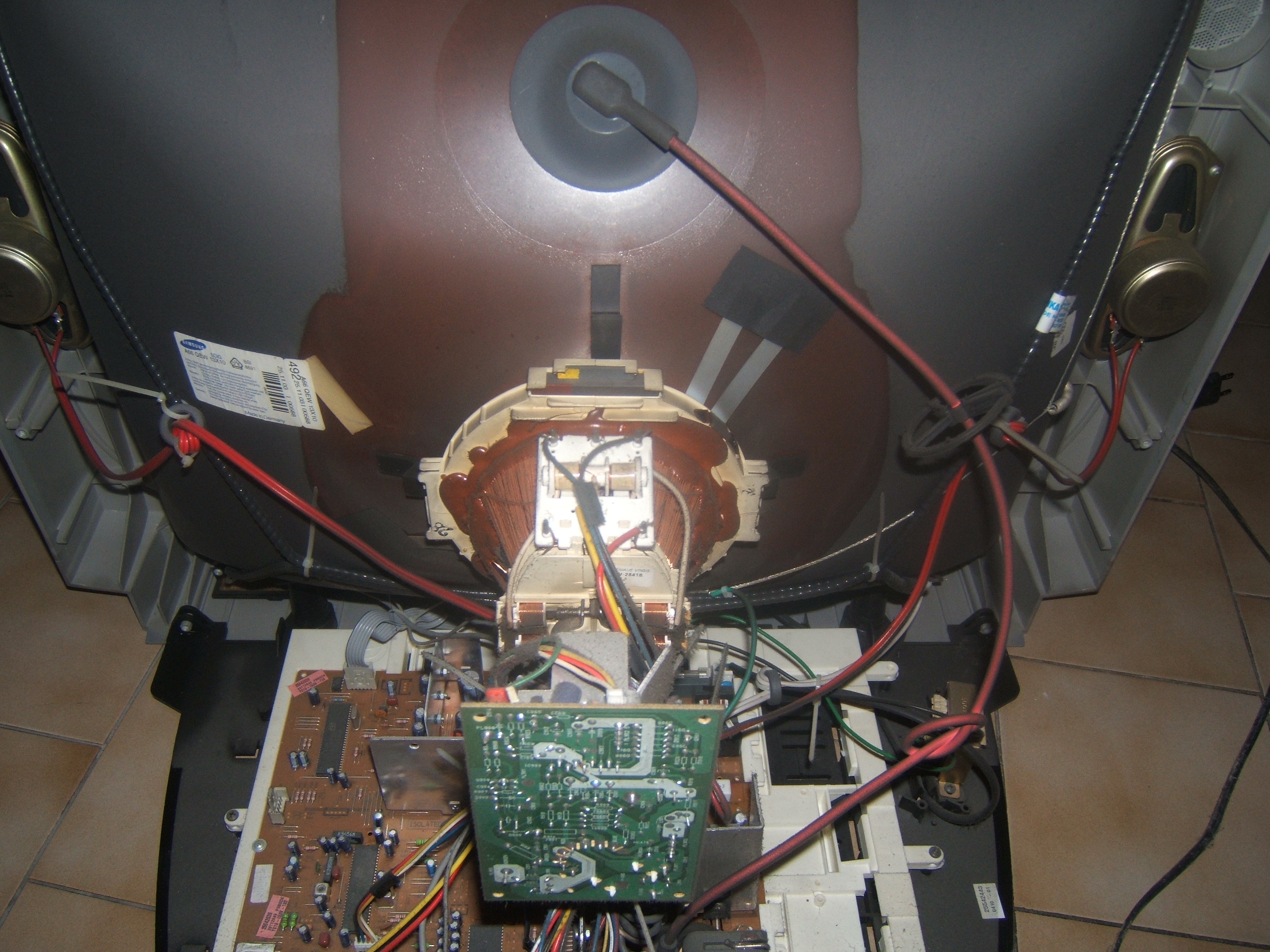

MessagePosté le: Dim 19 Mai - 11:54 (2013)    Sujet du message: Image etrange de ma vieille TV de 2003 Répondre en citant
A  oui voila  les  pieces souligner que je penser  interchangée entre elle  bonne idées  ou stupide ?
verwil
Messages: 1 127
MessagePosté le: Dim 19 Mai - 12:32 (2013)    Sujet du message: Image etrange de ma vieille TV de 2003 Répondre en citant
On ne peut pas intervertir ces deux platines qui sont de conceptions différentes.
