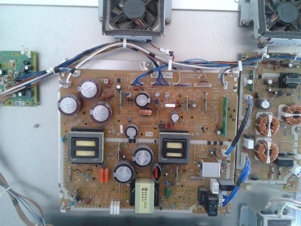

Merci tout d'abord pour votre réponse. Comme vous me l'avez demandé je vous joint une photo de la carte d'alimentation. Pour plus d'info les condensateurs font 220V 900µF polarisés.
Dimensions : Hauteur : 2.5cm Diamètre : 3.5cm.

MessagePosté le: Mer 20 Mar - 18:27 (2013)    Sujet du message: PANASONIC TH50PZ800E NE DEMARRE PLUS SERIES DE 2 LEDS ROUGES Répondre en citant
Merci pour la photo, pouvez me dire si le voyant d'allumage clignote en vert et/ou en rouge. Si oui combien de fois?

votre problème a pour origine la carte alimentation.mais en aucun cas les condensateurs que préconise de changer CDR electronic( qui ne semble pas très bien connaitre le probleme sur ce modèle) ne sont a changer.Je peux vous fournir cette carte facile à remplacer:merci de me contacter en
