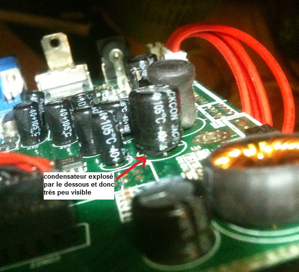

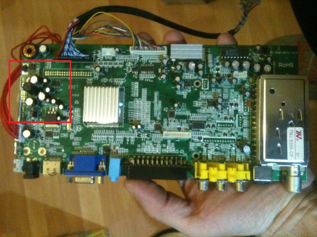

une fois démonté j'ai retirer l'alimentation :
J'ai localisé la zone du probléme et j'y ai trouvé un condensateur 25V 220µf explosé par le dessous :
une fois remplacé j'ai fait aussi celui de l'inverteut qui été un peu gonflé :
et une fois remonté la télé est réparée ;

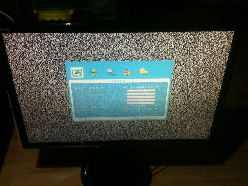

Alors j'ai quand même un problème ; je n'arrive pas a trouver comment régler la TNT qui devrait étre intégré a ce modéle....
j'ai la télécommande mais je n'ai accé qu'aux chaines analogique...pas de bouton DTV/TV Sad

MessagePosté le: Lun 18 Mar - 18:40 (2013)    Sujet du message: [RESOLU] Sensy LCD22XYL Répondre en citant
Une photo de la télécommande SVP, et dans les différentes sources tu as quoi à l'écran ?

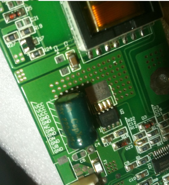

A propos de cette tv... la mienne qui ne servait plus qu'en moniteur est en panne, elle a effectivement le deux condensateurs décrits plus au hs
mais aussi un tout petit CI a 4 broches qui est "fumé" pas moyen de voir sa référence...
D'ou ma requête ici
Qui aurait cette référence, dès fois, ça me servirait bien !
C'est le petit CI qui est juste a côté du condensateur hs de 220*F 25v (CA1)
Il est marqué sur la platine -> U26 !

MessagePosté le: Dim 29 Déc - 17:50 (2013)    Sujet du message: [RESOLU] Sensy LCD22XYL Répondre en citant
Yop  Okay
Re moi
Trouvé...
U26=   OCP2030
Circuit intégré on-off power control IC,3A, en boitier SO8
