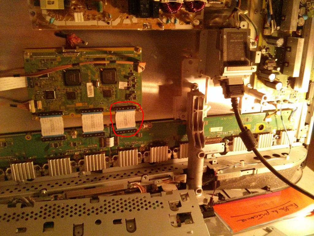

Depuis plus d'une semaine, réapparition de la fameuse bande violette.
Après démontage et suivant les précieux conseils de duvdu, le problème semble résolu pour de bon ! Une simple inversion de la nappe entourée en rouge sur la photo aura suffit.
Merci encore Duvdu pour vos conseils et si un jour moi ou un de mes amis a besoin de commander une pièce, je saurai vers qui l'orienter.

Tant mieux pour ce connecteur que vous auriez pu d'ailleurs inverser(haut/bas).mais je vous parlais plutôt d'un faux contact sur un des connecteurs plus bas sous les radiateurs et je pense que le problème vient plus de là.
Cdt. Duvdu
duvdu
Inscrit le: 25 Déc 2007
Messages: 3 648
Localisation: planète terre
MessagePosté le: Mar 9 Juil - 20:35 (2013)    Sujet du message: TH42-PZ81E Répondre en citant
...et à ce propos je vois sur votre photo que le connecteur 4ème en partant de la droite ne possède pas de radiateur et ses 2 vis de fixation. Shocked Shocked !!et je crois au vu de votre première photo que votre défaut est positionné exactement en rapport avec ce connecteur!! Étonnant non? Wink
Alors pourquoi le radiateur et ses vis ont ils disparu?
Merci de nous tenir informé.
Cdt. Duvdu

J'avais démonter pensant que le problème venait effectivement de là mais malgré plusieurs nettoyage et repositionnement, aucun résultat, toujours cette satanée bande violette. Ne vous inquiétez pas, j'ai tout remonté proprement.
C'était bien la nappe entourée en rouge sur la photo qui était fautive. Je l'ai bien inversée seulement j'ai pris la photo juste avant. Après inversion la bande violette a totalement disparu.

Je ne sais plus quoi faire. Après avoir démonté, remonté plusieurs fois. Cette satanée bande violette disparaît temporairement mais finit toujours par réapparaître !
Après avoir fouillé un peu partout sur le forum, je semble avoir le même problème que sur ce sujet :
http://www.teleservice-depannage.com/t9992-46PZ86-Bande-verticale-verte-ble…
J'ai remarqué une chose. Quand je tripote la nappe à COF, je n'ai aucune amélioration. Par contre quand je touche aux nappes blanches (cf. photo sur message précédent) la bande disparaît mais finit toujours par réapparaître au bout d'un laps de temps aléatoire. Cette fois-ci, ça aura tenu plus d'un mois.

il serait donc peut être nécessaire de remplacer la nappe blanche ou une des 2 cartes D ou C* en cause suite à un faux contact sur le connecteur correspondant.
cdt duvdu

Bonjour et merci pour votre réponse.
Je vais tenter une dernière fois un démontage avec nettoyage air sec et alcool.
Si jamais ça ne donne rien (j'ai un mince espoir) je vous recontacterai en mp afin de savoir si vous pouvez me fournir ces cartes. Concernant les fiches (les 3 qui relient la carte D aux cartes C), je les ai interverties mais la bande réapparait toujours au même endroit.
