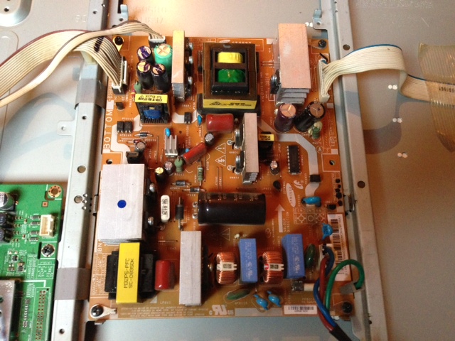

la carte d alimentation est la bn44-209a j ai remplacé un condensateur il m avais l air un peu gonflé mais sans plus j en ai deja vu des bien pires
Pour les mesures je ne sais pas par ou commencé je ne sais pas comment vous procédé ! En plus comme elle s eteint directement et coupe le courant je dois chaque fois attendre 10 secondes pour la remettre en route donc sur ce point la j attend de vos conseil pour pouvoir me renseignez sur comment prendre les mesures
je vous joints les photos des différentes carte

Merci pour les photos.
Alors multimètre en position VDC ou V=, la pointe noire sur la masse (châssis) et le rouge sur les points à tester.
