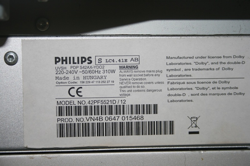

Marque = PHILIPS
Modèle = 42PF5521d/12
Chassis PDP S42AX-YDO2
PROD NO. VN4B 0647 015468

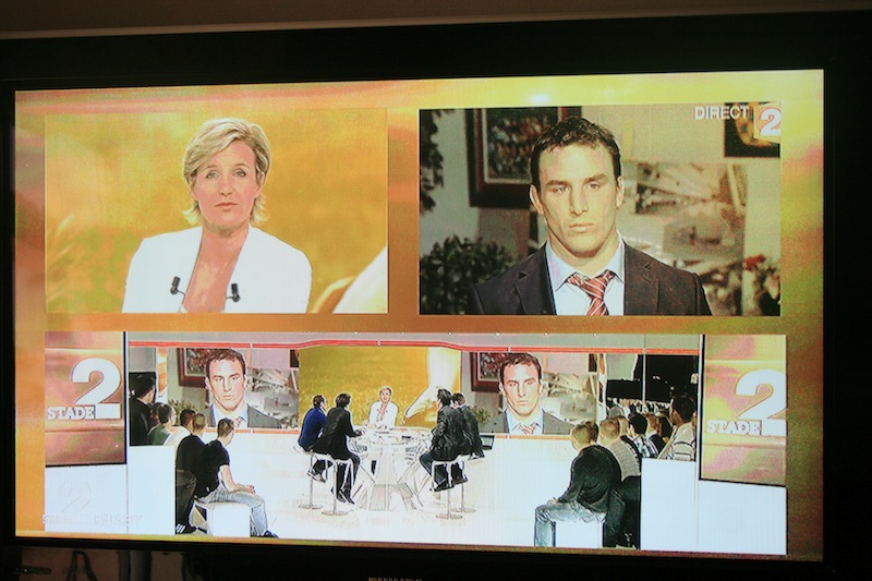

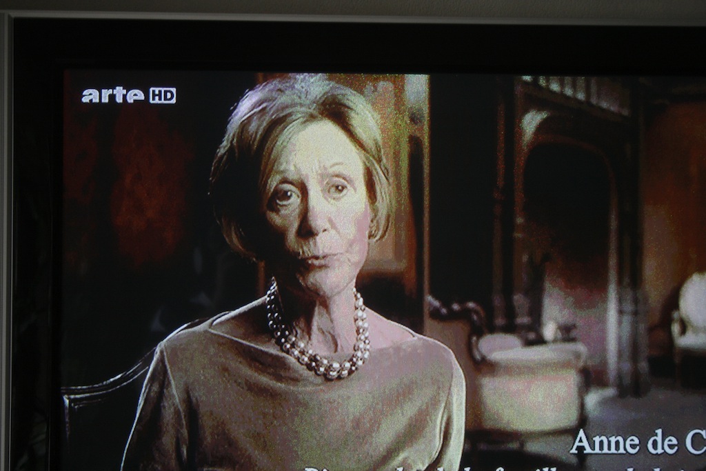

J'ai enlevé l'écran plasma de son support, pour prendre en photo la plaque d'immatriculation. J'ai ensuite remis l'ecran sur son support , je rebranche l'appareil,  l'image est redevenue nette pendant 4 mn environ ,
puis patatras, d'un coup elle a perdu sa netteté HD pour s'afficher avec une image de mauvaise qualité et solarisée.

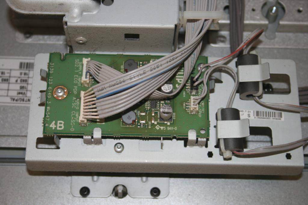

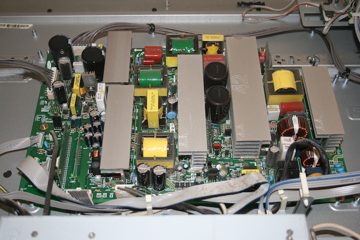

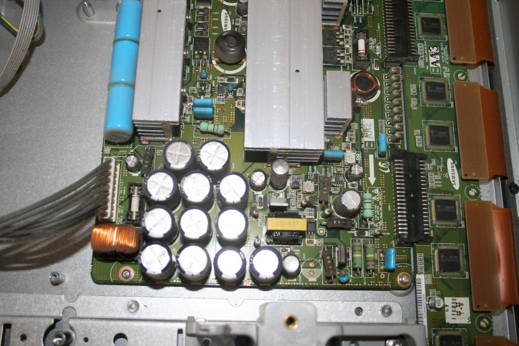

j'ai pris quelques photos un peu au hasard
MERCI DE VOTRE AIDE
crazycavan
Inscrit le: 08 Oct 2012
Messages: 26
Localisation: chez la voisine
MessagePosté le: Dim 3 Mar - 17:20 (2013)    Sujet du message: Image solarisée PHILIPS 42PF5521D Répondre en citant
SALUT tu a 3 condos de gonflées a changer ,sur la carte du haut il est au milieu entre le radiateur et le transfo
et sur la carte du bas un est au milieux du radiateur en bas et l'autre est a l'extremité en bas

RE :les condo sont bomber par le dessus donc a changer sur le net tu en trouve partout relève les valeurs sur les condos ex: 25V 100µF et lorsque tu les remontes repere bien le + et le -
