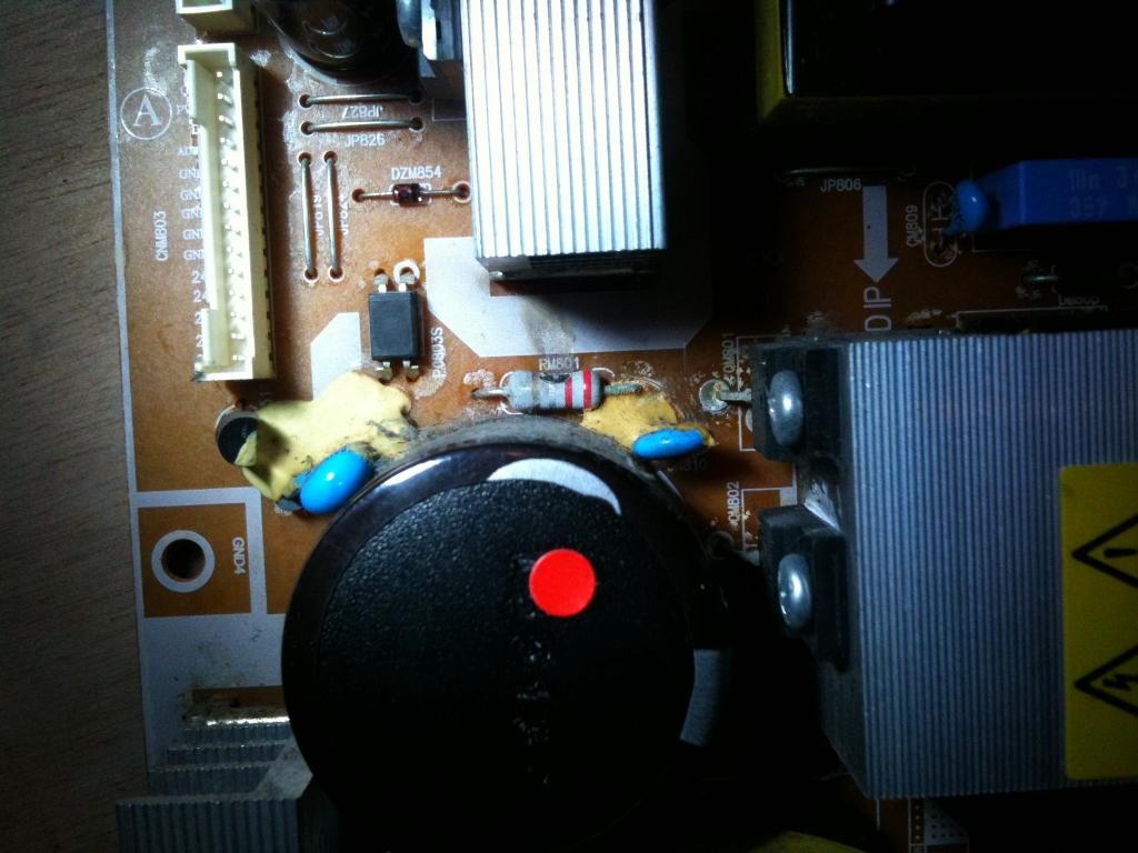

apres avoir l'ouvert j'ai vu sur l'alim une resistance cramée (voir les photos )
je voulais avoir votre avis pour savoir si vous aviez deja eu ce probleme et savoir si je peux remplacer cette resistance ? sur le net je pense avoir trouvé le model de resistance qu'il me faudrait :  http://www.electronique-diffusion.fr/product_info.php?products_id=81306 etes vous d'accord avec moi ?
merci d'avance pour vos reponses

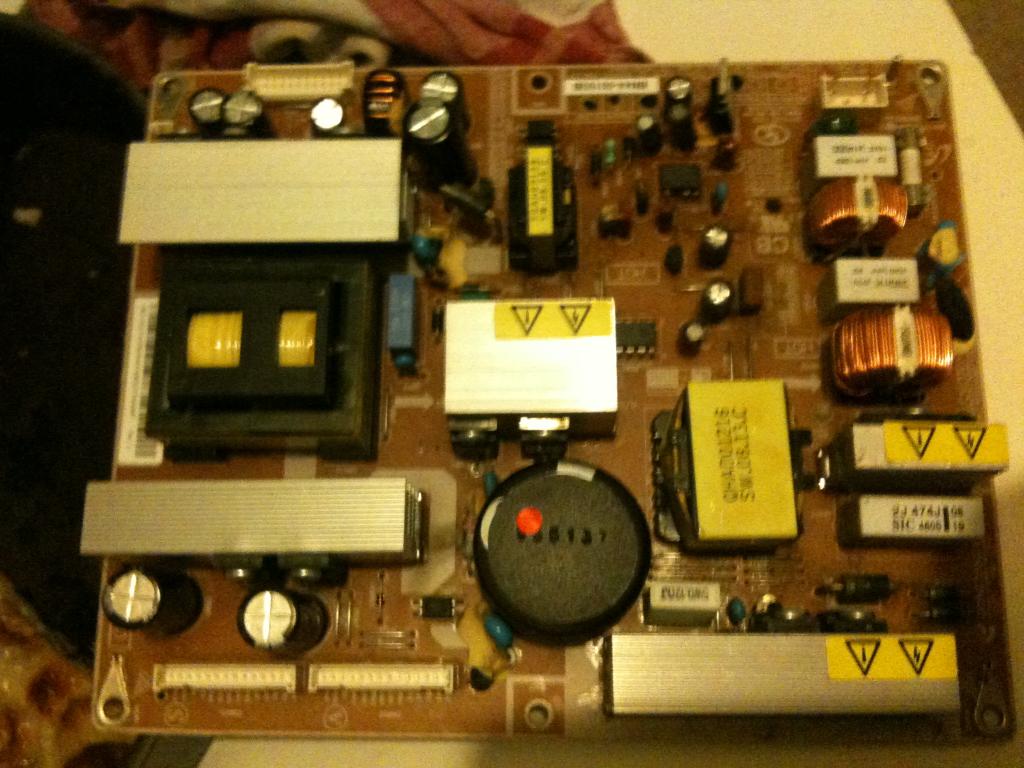

oupps !!
première photo pas du tout celle d'un poste de tv !!!
c'est celle-ci qui aurait  du apparaître

"c'est celle-ci qui aurait du apparaître" Shocked  OUI c'est simple il suffit d'édité ton 1er message et de faire la modif.
Après sur ce type de demande, donner la référence de l'alim est un plus (je suppose qu'il s’agit d'une BN44-00192B ?).
Si c'est le cas, oui cette résistance est bien une 0,22 Ohm/1W.
Attention elle sur la ligne des QM801 et 802 (donc à vérifier, voir même ICM801).
Tiens-nous informé.

Après une étude plus approfondie de la carte, il y a eu un flash entre deux pattes du qm801.
J'ai commande les composants à remplacer, à votre avis d'où peut provenir ce flash, est ce que si je replace les éléments défectueux le problème sera résolu ?
