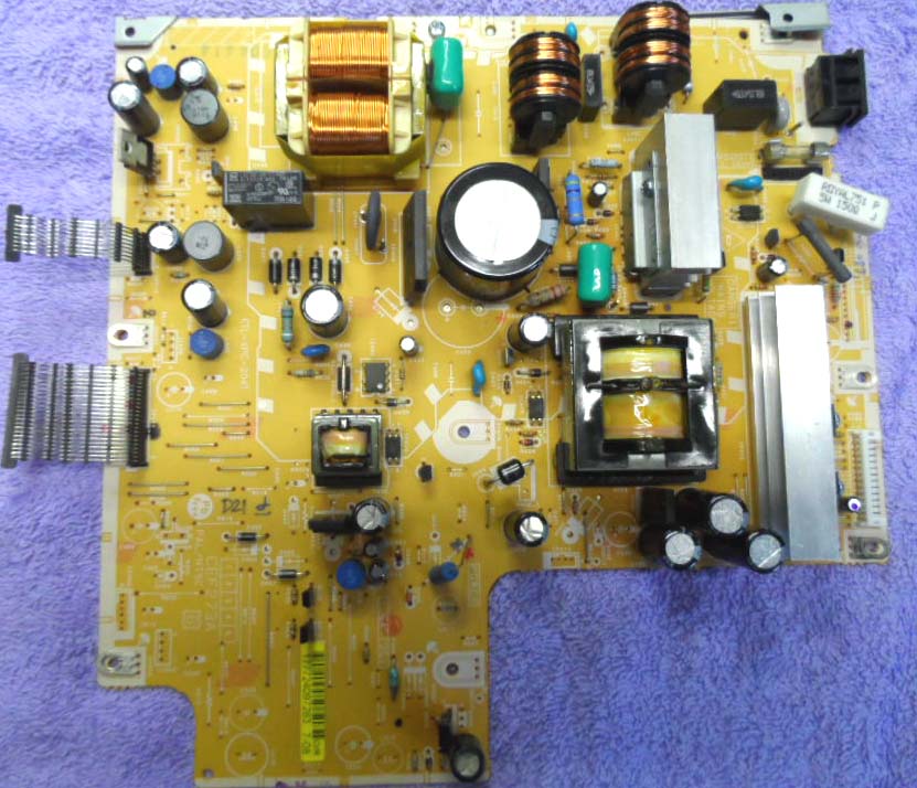

Platine alim: CEF273A
Dalle: Sharp LK315T3LZ5CZ
Ce téléviseur que l'on m'a donné, ne démarre pas.
Présence de la led verte allumée, quand on branche le cordon secteur.
Aucune action avec la télécommande ou clavier du téléviseur.
Présence du 5v sur le peigne CP411 (pin 14/15 et 20/21).
Présence du 3.3V sur pin 22/23 sur le peigne CP411
Pas de 12V sur les pins 8 et 9 CP411
Ai changé R412 et R 403 (2,2 Ohms - coupées)
Ai changé R 494 (680 Ohms, bien fatiguée mais pas coupée)
Ai changé Condo C446 (470µf/16V, hors tolérance)
Quelqu'un aurait une piste ?
Merci par avance

ce n'est pas un Plasma mais un LCD
avez vous le 24v sur le peigne blanc qui part vers l'inverter?
de mémoire c'est les 5 du bas?
Vérifiez la diode D440 à coté des 3 chimiques ( la broche du milieu) doit y avoir le 13V

Bonjour Nippon et "CC",
Désolé pour cet erreur d'aiguillage Plasma et LCD.
Merci "CC" pour avoir remis l'article dans le bon site.
Voici les éléments de réponse pour Nippon:
- Diode D440 vérifiée, bonne - J'obtiens bien du 13V sur la broche du milieu.
- J'ai bien du 24V sur la nappe qui va vers l'inverter et les 4 condos de 220µf/35V sont alimentés.
- J'ai testé les 7 transfos inverters, et il ne me paraissent pas être coupés ni en court jus.
Par contre, je n'ai aucune alimentation à l'entrée des transfos (inverters), est-ce normal du fait qu'il ne soit pas démarré ?
Peut-on incriminer le module inverter ?
Merci par avance et bonne journée
Fréd

Salut
oui si vous avez le 24v au peigne blanc je pense que le défaut vient de l'inverter.
tentez de brancher un appareil sur péritel , ca commutera automatiquement
et si vous avez du son c'est que l'OSD est bon donc probleme de rétro
