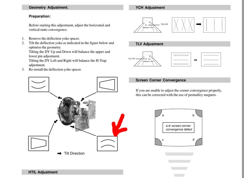

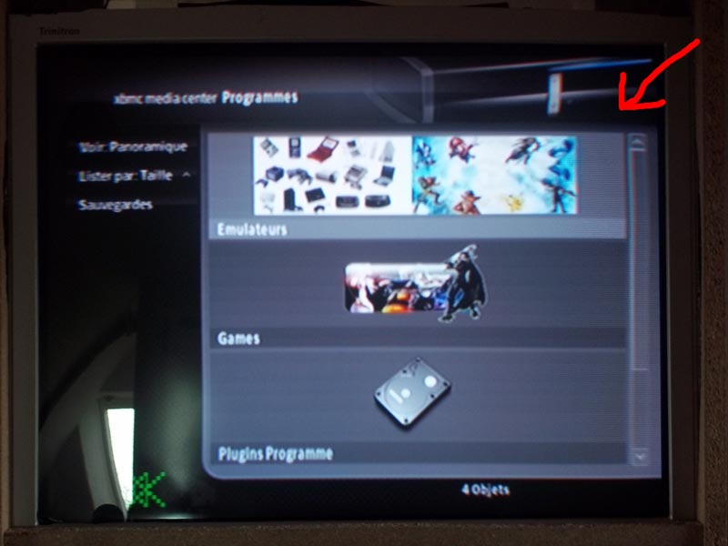

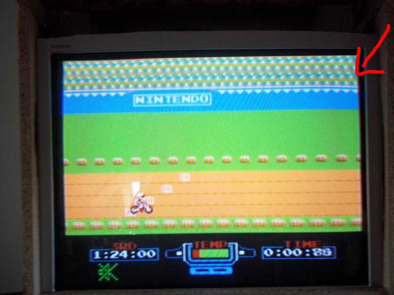

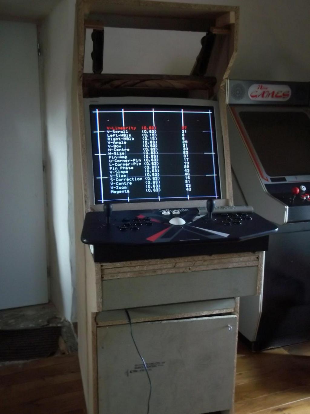

Je suis entrain de bricoler une borne d'arcade avec une TV Sony KV29LS35B  et  j'ai besoin d'aide pour régler l'image....
Comme on voit sur la photo, les enceintes sont passés au-dessus, or il y a des aimants dans les baffles et je me dis que mon problème peut venir de ce décalage, peu-être que le réglage de la géométrie de la TV  prend en compte leurs magnétismes ? ...
maintenant j'ai une distorsion que je tente de régler avec les régagles du menu service.....
J'ai pas mal touché les réglages dans le "menu service géométrie" .... d'ailleurs si vous avez les côtes d'usine je suis preneur pour repartir a zéro... mais je n'ai jamais réussi a corriger ou même a agir sur mon problème principal  qui est celui indiqué par la flèche rouge sur le manuel Sony
qui se traduit en "jeux", par une courbure plus accentuée en haut à droite qu’en haut à gauche, je dois dire que mes photos estompent l'effet "d'arc"

- dois je toucher au anaux de convergence sur le col du tube ? Dans quelle sens et de combien ? ( ou il y a t'il une autre solution)
- Avez vous les côtes de référence pour rétablir le réglage de géomètre d’origine ?

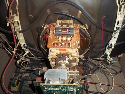

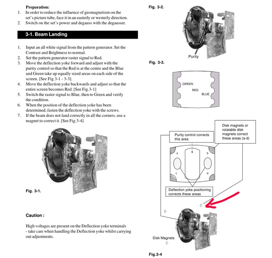

Aussi, j’ai remarque que par rapport au doc Sony
j'ai peux être un aimant qui a bougé ?.... je n’ai pas bien comprit comment ont les règles

Le yoke à du légèrement bouger lorsque tu as déplacé ta tv.

je ne pense pas qu'il ai pu bouger car la colle est de bonne qualité et soit il se décolle complètement et tombe soit il reste en place, à chaud on peut éventuellement le déplacer manuellement
les marquages de couleurs sont là à titre indicatif pour l positionner les aimants à la fabrication et ils sont ajustés en fonction des caractéristiques de chaque tube et composants constituants le chassis à cause des tolérances

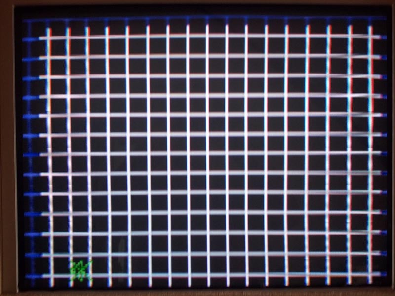

MessagePosté le: Dim 3 Mar - 18:54 (2013)    Sujet du message: Sony KV29LS35B Répondre en citant
je suis en train de me préparer une mire avec un lecteur dvd Sony en affichant un fichier jpg ,mais j'ai plus de dvd vierge .... je le grave lundi je vous tiens au courant avec une photo ....
Merci pour vos réponses
