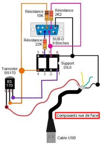

Voilà j'ai un peux de temps devant moi ce soir sa tombe bien, voilà j'ai dessoudé ce fameux 24c04 jusqu'ici tout va bien quoique pas facile a dessoudez quand même c'est petit... La question que je me posais et ‘il possible de le lire avec un montage que j’avais pour des pic 8f en soudant directement les fils au borniez correspondant? voici le montage que je dispose sous la main:
Montage maison
Merci par avance pour les remarques.
Cordialement,
David.

MessagePosté le: Ven 8 Fév - 20:05 (2013)    Sujet du message: Dump Autoradio Kenwood KDC-4531 Répondre en citant
le brochage de l'eeprom est différent et tu trouves des programmateurs à 15€ sur ebay
DIDIER
