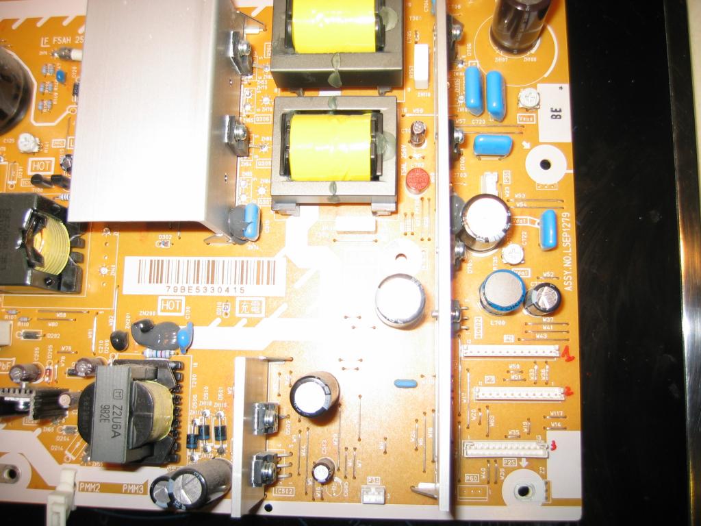

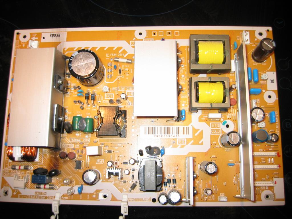

Je recherche de l'aide pour une TV Panasonic TX-P37CADY que j'ai trouvé sur la route de la décharge !
La tv ne s'allume plus, pas de voyant
J'ai ouvert le capot arriére et rouvé sur la carte d'alimentation des composants visuellement grillés
Marque : Panasonic
Model : TX-P37CADY
Default constaté : Ne s'allume plus, pas de voyant

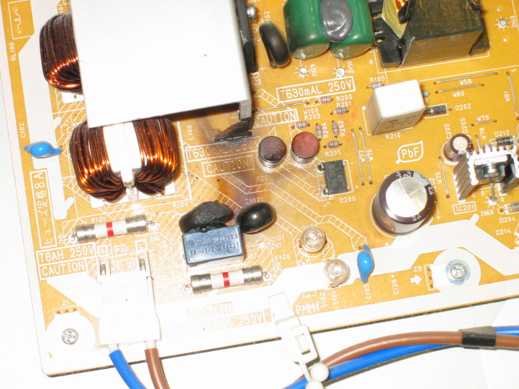

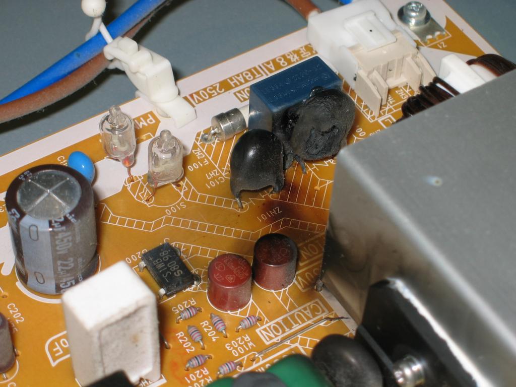

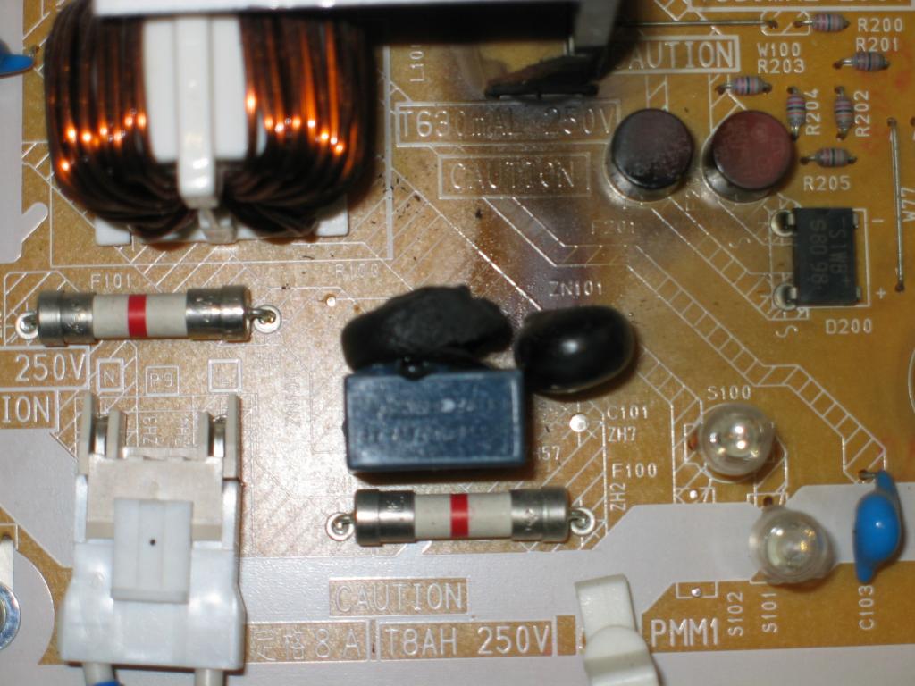

Les mesures effectuées : j'ai tester les 2 fusibles sur la carte , ils sont HS
1 condensateur a explosé, je ne peux pas lire sa valeur, un autre est bombé sur le dessus
2 autres composants sont noirs, je ne les ai pas encore identifié
Je recherche dons une carte d'alim ou des conseils pour le remplacement des composants
Mes conaissances: Je bricole un peu , je sais me servir d'un fer à souder , d'une station air chaud
J'essaye au plus vite de vous faire des photos de la carte
J'attends avec impatience vos conseils pour donner une seconde vie à ce téléviseur qui n'est pas bien vieux ( Novembre 2009 )

duvdu
Inscrit le: 25 Déc 2007
Messages: 3 648
Localisation: planète terre
MessagePosté le: Lun 28 Jan - 11:00 (2013)    Sujet du message: Panne alimentation TX-P37 Répondre en citant
pouvez vous nous joindre une photo de la référence de l'alimentation .Ce modèle de plasma n'est pas importé en france.Quelle est votre localisation?

MessagePosté le: Lun 28 Jan - 17:10 (2013)    Sujet du message: Panne alimentation TX-P37 Répondre en citant
Je viens de m'appercevoir que j'avais posté LCD alors que c'est un plasma.
Je suis de la région Nicoise.
Il est inscrit au milieu de la carte sur le circuit imprimé: 79BE5330415

bonsoir
j'ai bien vu que c'était un plasma mais la référence n'est pas bonne ou pas complète et merci de faire une photo complète de l'alimentation car la référence que vous avez relevé n'est également pas bonne.

MessagePosté le: Mar 29 Jan - 00:27 (2013)    Sujet du message: Panne alimentation TX-P37 Répondre en citant

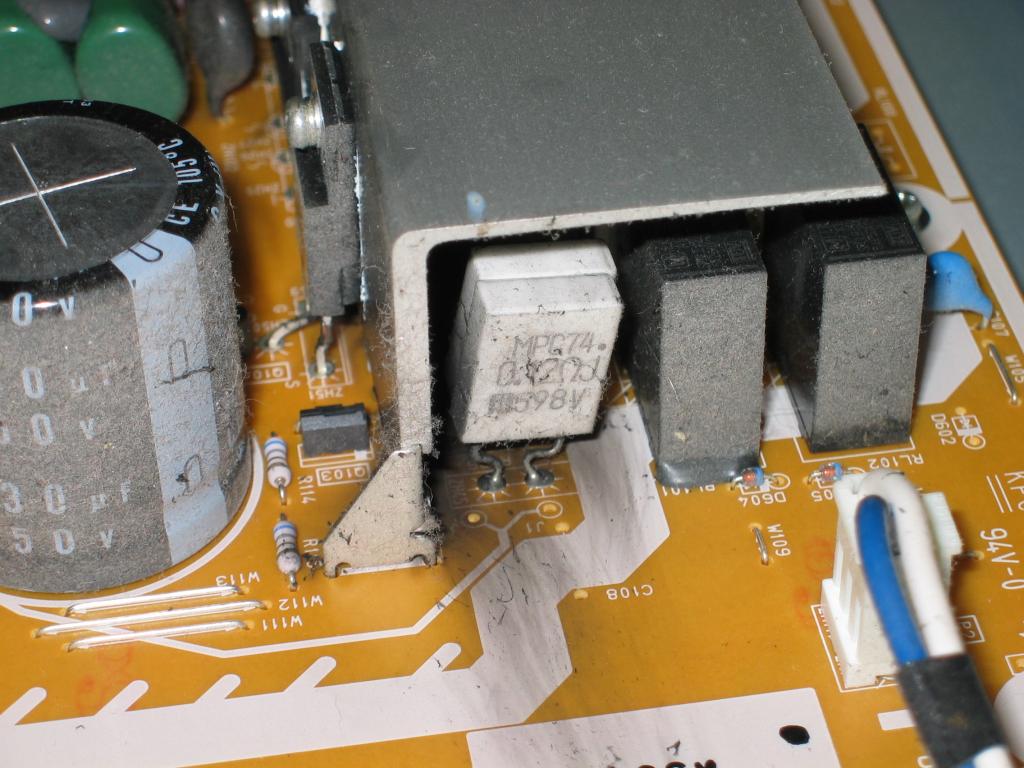

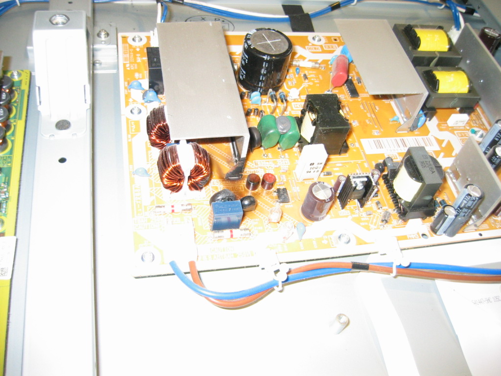

Voici des photos recto/ verso de la carte entière
au niveau du code barre inscrit au centre c'est bien le bon numéro, mais peut etre pas la ref
un autre chiffre est inscrit en bas à droite: ASSY.NO.LSEP1279
Un autre numéro au verso : LSJB1279-21
En espérant que cela vous aide

MessagePosté le: Mar 29 Jan - 11:29 (2013)    Sujet du message: Panne alimentation TX-P37 Répondre en citant
vous ne pouvez pas faire une photo "complète "de votre alimentation côté composant et sur la référence LSEP1279 car il existe des variantes.
Merci encore une fois de nous confirmer le modèle.

MessagePosté le: Mar 29 Jan - 11:43 (2013)    Sujet du message: Panne alimentation TX-P37 Répondre en citant
cdt duvdu
Bonjour, j'ai déja fait une photo compléte côté composant, je vais rajouter une en gros plan ou se trouve inscrit la reference LSEP 1279
Je crois avoir fourni tout les renseignements que j'ai trouvé, merci de m'indiquer ou trouvé le numéro de modéle que vous voulez en renseignement

Erreur: le modéle c'est TX-P37C10Y

MessagePosté le: Mar 29 Jan - 12:12 (2013)    Sujet du message: Panne alimentation TX-P37 Répondre en citant
J'ai bien fait d'insister pour la référence qui me parle mieux!
La photo n'est pas encore bien faite mais on peut distinguer la référence LSEP1279  BE.
Je peux vous fournir cette carte:merci de ma contacter en
