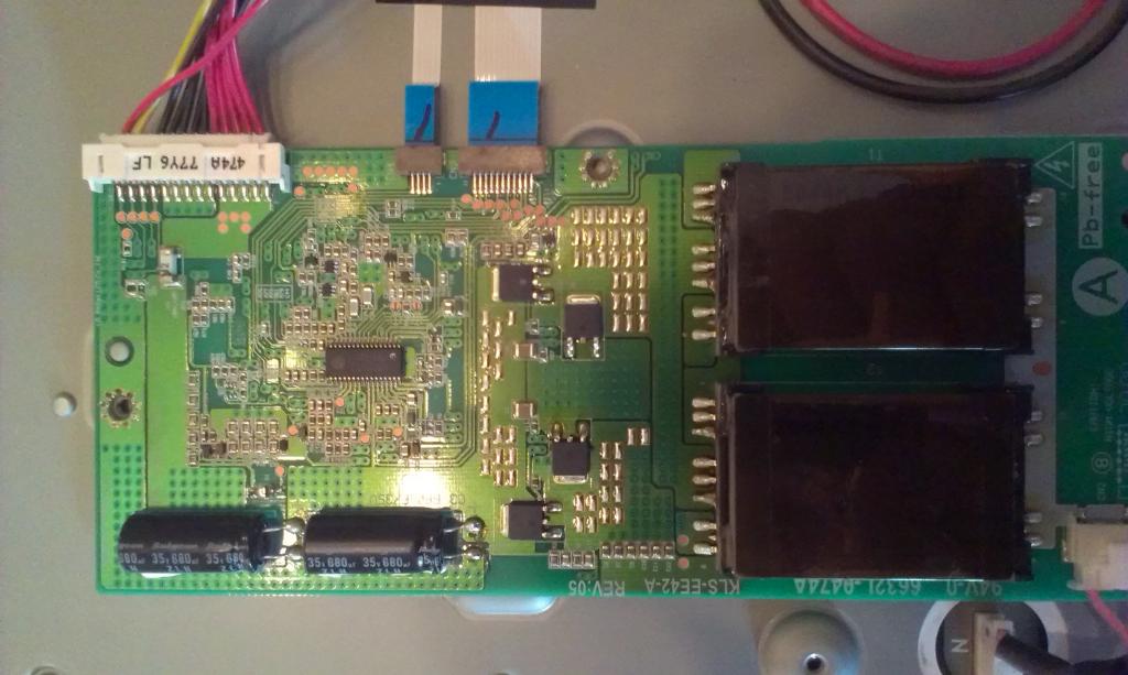

vérifie les condos et fusibles sur les 2 cartes inverter, si les fusibles sont HS voir si il y a pas de mosfet HS, panne classique sur ce modèle

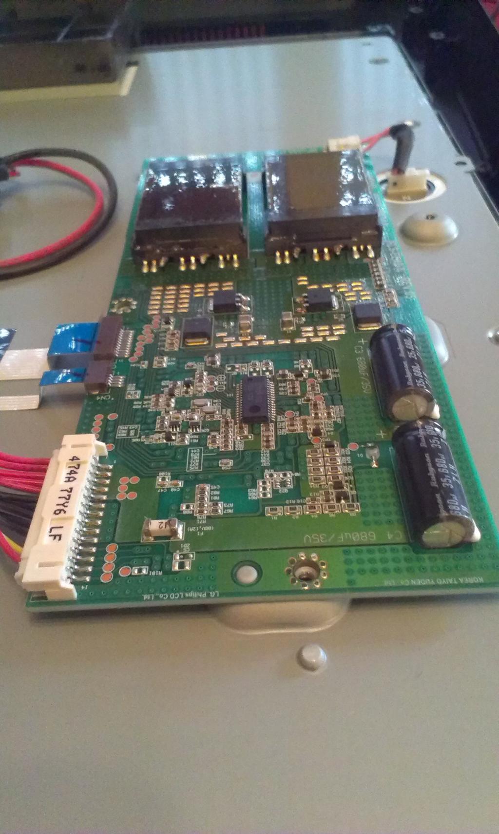

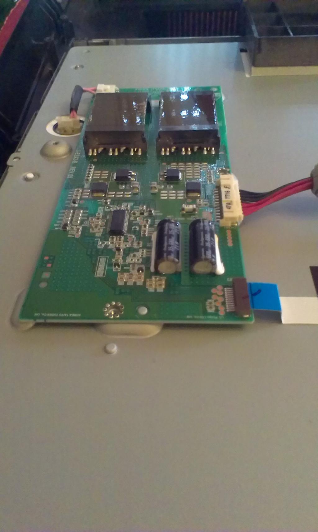

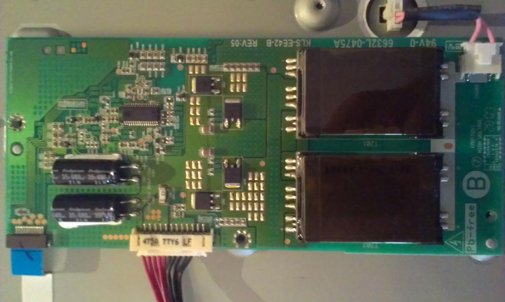

j'ai suivi tes instructions et je n'ai rien observé d'anormal
les fusibles et condensateurs sont OK
il n'y a aucune trace de brulé sur au niveau des autres composants
photos de l'inverter Master:
Photos de l'inverter slave:

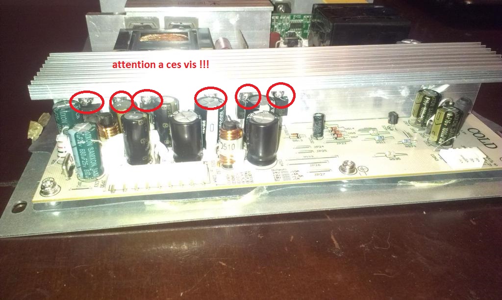

J'apporte une petite précision :
si vous avez du mal a souder les condensateurs, vous pouvez retirer le gros radiateurs mais attention au vis
qui tienne les diodes sur le radiateurs ; Elles ne doivents pas établir un contact entre la diode et le radiateur...
J'ai eu le soucis sur le même ecran, la vis faisait contact entre la diode et le radiateur et donnait un court circuit
avec pour résultats la tension 5V et 3V mais toutes les autres a 0 VDC.
