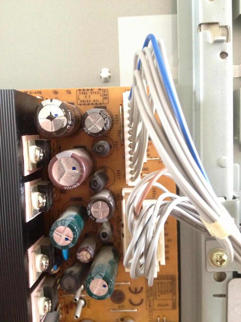

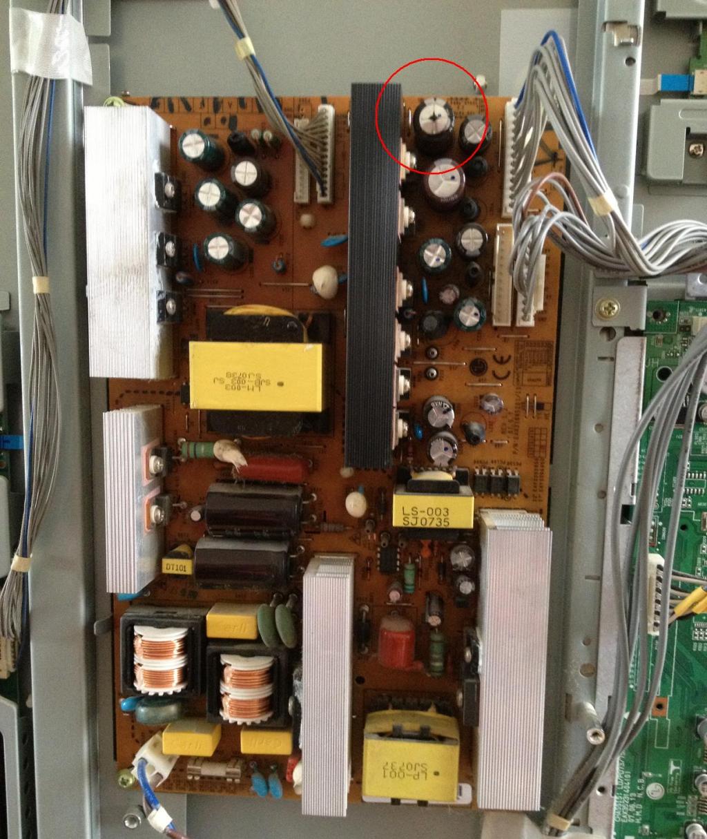

Default constaté: Sortie de veille de plus en plus difficile
Les mesures effectuées
: Rien de particulier, J'ai juste regardé la platine d'alimentation, il semblerait qu'un condensateur soit gonflé.
: Le défaut est très récent en empire de jour en jour. Aujourd'hui il a fallut allumer et éteindre le poste 5 fois avant que l'image n'arrive.
parfois pendant mes tentatives d 'allumage, la TV est en "semi-veille", l'image est la mais trés sombre, j’éteins, je rallume, tout fonctionne.
J'ai effectué quelques recherche sur le net, il semblerait que se problème soit assez connu! mais n’étant pas un expert j'aimerais avoir votre avis.
Merci d'avance Smile

oui remplacez les
et votre probleme sera résolu.
de mémoire c'est : 1000µF 2200µF et 470µF de mémoire...

oui alors:
- de la tresse à dessouder
- un fer à petite panne (450°C)
- eventuellement du flux
- Bien respecter le sens des condo à replacer: (le trait blanc correspond à la masse) sinon il explose.
- prendre des 105°C
et prenez des seuils max de tension superieure à celle marquée dans la mesure du possible.
ex: si vous voyez 1000µF 10V  remplacez le par un 1000µF 16V)
apres pour les marques il faut prendre un catalogue et comparer les courbes caracteristique (catalogue Chez Farnell )

Voila,
J'ai changé 2 condensateurs d'une valeur de moins d'1€ chacun, depuis la télé fonctionne parfaitement!
Trés content qu'un forum comme le votre existe
Merci a vous
