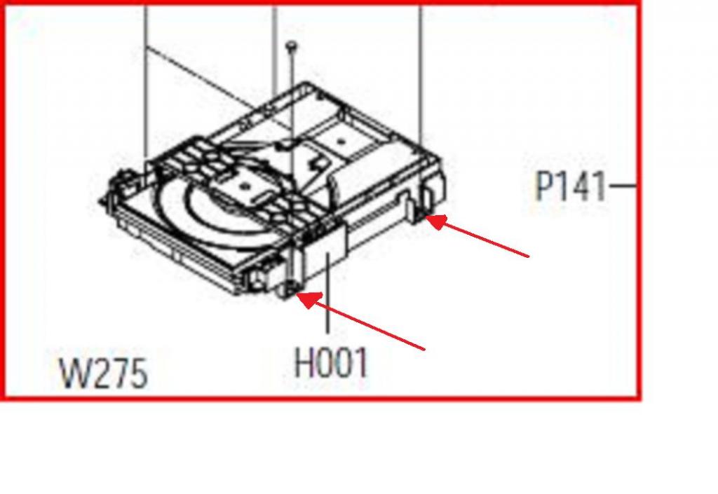

MessagePosté le: Dim 27 Jan - 12:18 (2013)    Sujet du message: Lecteur enregistreur Samsung - SH 853 Répondre en citant
il y a 4 vis regarde l'image jointe il y en a 2 repérées par les flèches et les 2 autres sont situées de l'autre côté de la mécanique

MessagePosté le: Dim 27 Jan - 17:52 (2013)    Sujet du message: SH-853 Répondre en citant
Merci pour le schéma, c'est tout l'ensemble lecteur enregistreur DVD qu'il faut changer ? je croyais avoir compris qu'il fallait démonter à l'intérieur le petit bloc de lecture ?
