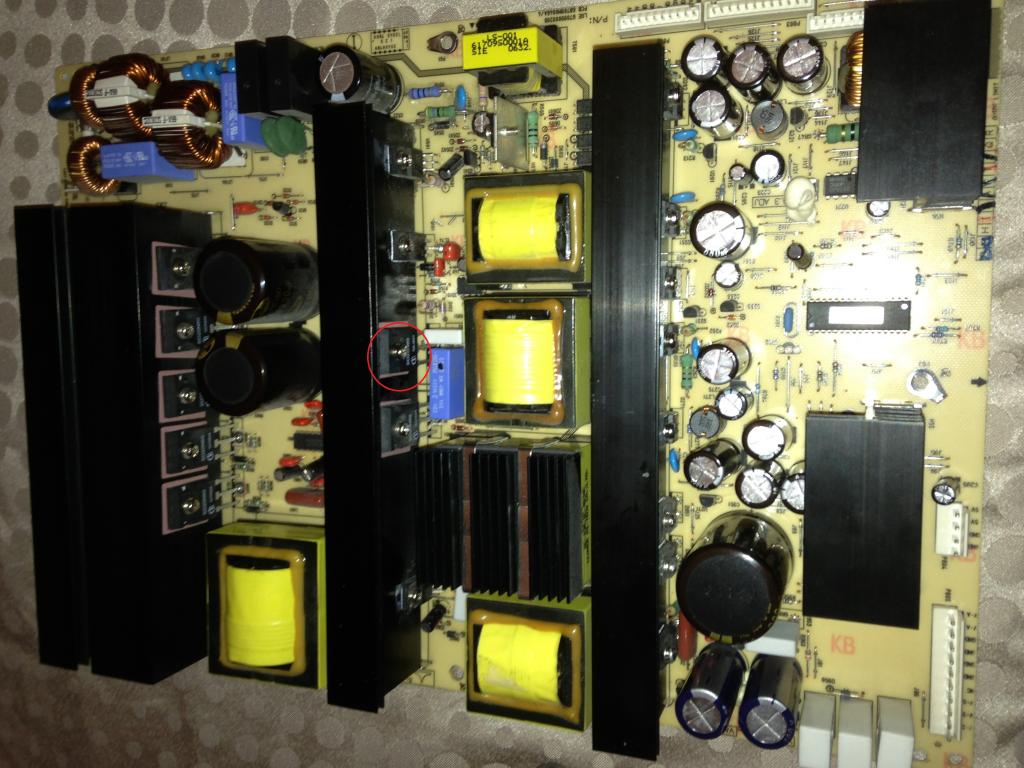

MessagePosté le: Lun 4 Fév - 06:49 (2013)    Sujet du message: [Résolu] lg 50PC1R ne s'allume plus Répondre en citant
voila le transistor que j'ai changer il est entourer en rouge

MessagePosté le: Lun 4 Fév - 06:51 (2013)    Sujet du message: [Résolu] lg 50PC1R ne s'allume plus Répondre en citant
FRANCIS59400

J'ai EXACTEMENT la même panne que toi sur EXACTEMENT le même téléviseur (même dalle, même alim, mêmes symptômes, mêmes comportements durant le diagnostique, mêmes tensions, etc...).
Je me suis pourtant arrêter à cette étape :
-citation-
j'ai repéré un transistor en court circuit, après changement de celui-ci j'ai retrouver une tension sur V-S mais supérieur a 210v or celle ci doit être de 190v
aucun effet sur le potentiomètre
-fin de citation-
car comme je suis un très grand débutant je ne sais pas comment tester les transistors...
Un p'tit coup de main, svp ?
Ensuite, je suivrai avec bcp d'intérêt la suite de la discussion !

Pour toi tester un mosfet
Prend un multimètre sur la fonction continuité pointe le fil noir sur la patte du milieu et le rouge sur la patte de gauche ensuite sur celle de droite ton multimètre doit émettre un son très bref voir aucun s'il sonne en continu ton mosfet est en C/C
Pour ma panne j'ai changé les 2 mosfets car ça va par paire
Ainsi que 2 CI car n'ayant pas d'oscilloscope pour savoir lequel était naze j'ai préféré tout changer.
N'hésite pas pour plus d'info
Cdlt

Mais j'ai besoin de savoir précisément quels sont les composants que tu as changé ! tu pourrais soit me les nommer (à l'aide de la référence écrite sur la carte ) soit me les pointer sur une photo.
Dès mardi (magasin fermé le lundi) j'achète ce qu'il faut, je remplace, je teste et j'espère partager ta joie et ta réussite !
