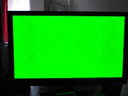

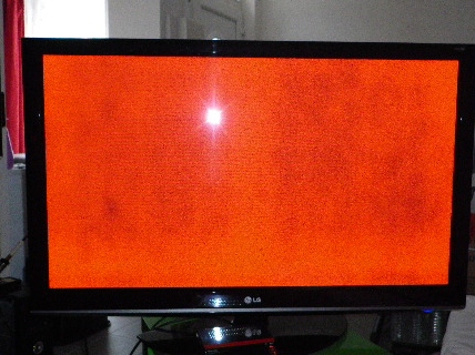

Bonjour a tous, merci Jules pour ta réponse mais ma tv s'allume normalement j'ai seulement un problème d'image qui présente un fourmillement dans les images plus claires avec du rose, du vert et ??? j'ai eu un appareil photo a préter donc voici quelques exemples :

Bonjour a tous, et voici mes images si cela fonctionne, je ne sais pas trop comment faire :

MessagePosté le: Mar 22 Jan - 17:00 (2013)    Sujet du message: Image neigeuse sur tv plasma lg 50ps3000zb Répondre en citant
J'ai enfin réussi a poster les photos, si il en faut d'autres plus précises pas de problèmes. D'aprés l'image sur l'écran vous pouvez peut étre me dire ou se situerai la panne, sur y-sus ou z-sus ou ailleurs. Toutes mes tensions sont bonnes en comparaison avec celles inscritres sur les cartes. Dans l'attente de vous lire, un grand merci a vous.

MessagePosté le: Mer 23 Jan - 11:08 (2013)    Sujet du message: Image neigeuse sur tv plasma lg 50ps3000zb Répondre en citant
Bonjour a tous
Bonjour Jules, j'ai regarder le sujet jusqu'au bout et effectuer les manips pour obtenir les mires, hélas elles sont comme l'image pleines de fourmillement avec des taches vertes. Voir photos jointes.
Pouvez vous me conseiller sur quelle carte je dois regarder de plus prés, si panne il y a, ou si ce phénomène est du au vieillissement prématuré de certains composants. TV de 2009 pas trop vieux a mon avis, voir également quelle carte je dois remplacer. Merci à tous.
MessagePosté le: Mer 23 Jan - 13:24 (2013)    Sujet du message: Image neigeuse sur tv plasma lg 50ps3000zb Répondre en citant
Eh bien voilà tu as réussi à mettre la mire !
Maintenant reste à voir toutes tes tensions.

MessagePosté le: Sam 26 Jan - 23:58 (2013)    Sujet du message: Image neigeuse sur tv plasma lg 50ps3000zb Répondre en citant
Bonsoir a tous.
 J'ai été trés occupé, aujourd'hui j'ai vérifié comme je l'avais dis auparavant toutes mes tensions et elles sont toutes bonnes, j'ai vu le message posté par Mario disant d'ajuster les potars VR2 (set-up) et VR3 (set-dn) sur le module Y-SUS, ce que j'ai fais et j'ai réussi a atténuer considérablement les fourmillements dans l'image. Bien sur ce n'est pas le top du top mais c'est trés regardable par rapport à l'image que j'avais auparavant. Je me doute que cela ne va pas durer et que je vais devoir envisager de remplacer le module Y-SUS en supposant que c'est celui là qui est déficiant. Merci a tous pour vos réponses et de votre amabilité.
MessagePosté le: Dim 27 Jan - 09:21 (2013)    Sujet du message: Image neigeuse sur tv plasma lg 50ps3000zb Répondre en citant
Je ne pense pas que le module YSUS soit défectueux, ce défaut est apparu d'un seul coup ou progressivement ?
Je pense plus a une usure prématurée de la dalle, essaye d'augmenter la tension VS d'une dizaine de volts maximum....
