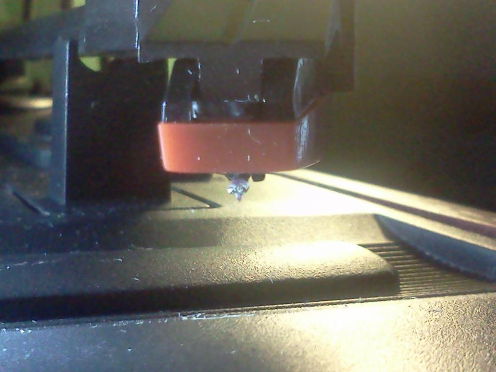

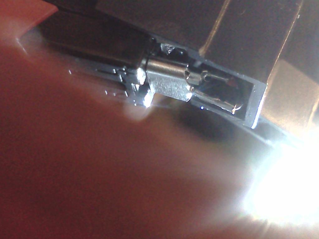

MessagePosté le: Lun 3 Juin - 21:04 (2013)    Sujet du message: Cellule vinyle Répondre en citant
J'ai voulais savoir si je pouvais changer la cellule de vinyle car je trouve que le son est de mauvaise qualité.
Mais je ne sais pas quoi choisir et comment débranché les fiches qui se trouve derrière  C'est une chaine TCD 990.

MessagePosté le: Mar 4 Juin - 09:23 (2013)    Sujet du message: k7 audio Répondre en citant
difficile d'interpréter les photos....
quelle est cette chaine ?  marque ?
cellule piezo ou magnétique ?
Pierrotdu60
Inscrit le: 09 Oct 2010
Messages: 87
Localisation: SENLIS 60
MessagePosté le: Mar 4 Juin - 12:13 (2013)    Sujet du message: k7 audio Répondre en citant
 C'est une chaine Lenco TCD 990
Et pour la cellule je ne sais pas si en piezo ou magnétique Désolé
AUDIOVALVE
Inscrit le: 24 Juil 2008
Messages: 396
Localisation: 92
MessagePosté le: Mar 4 Juin - 17:04 (2013)    Sujet du message: k7 audio Répondre en citant
c'est apparemment du piezo
tu ne pourra RIEN améliorer sur cette daube (pardon de ma franchise, mais inutile de
tourner autour du pot  Rolling Eyes )
