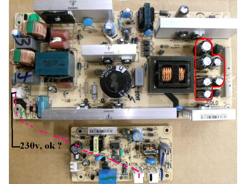

La télévision de mon amie est tombée en panne c’est une Philips 66cm sous la référence 26pfl3403d/10. Le problème c’est qu’elle ne veut plus s’allumer. Led rouge, j’appuie, elle démarre 3s (led blanche) et rebascule en veille parfois sans le voyant rouge. Le relais claque et se recoupe, comme si elle se m’était en sécurité. J’ai vérifié le « pcu », j’ai que 230V en sortie (ou en entré sur la carte principale d’alim), c’est normal, j’ai lu qu’il fallait 310V? Cette 2eme carte d’alime, j’ai remplacé les condos de sorties (entouré en rouge) et vérifier le cms 2R2 qui et ok (panne vue sur le net).

Bon alors la panne: s’allume et se remet en veille, j'ai forcé l'alime 5v du psu en moment de démarrer (led blanche), et la tv s’allume et après avoir démarrer, je peux retirer le contact... J'ai donc placé un bouton poussoir et expliquer a mon amie le démarrage avec l’appuie sur le bouton, un peux comme un gazinière au gaz lol !

tu as une panne sur l'alim de veille, remplace les condos et le CI sur la carte
