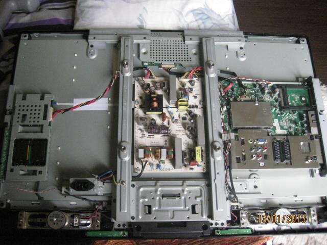

MessagePosté le: Dim 13 Jan - 14:34 (2013)    Sujet du message: regza 32AV615DG Répondre en citant
call voici quelques photos si vous pouvez me guidez svp

MessagePosté le: Dim 13 Jan - 15:17 (2013)    Sujet du message: panne tv regza Répondre en citant
la voici,

 Callofduty vous avez dit :"débranchez le cordon qui relie la carte de gestion à la platine clavier et vérifiez si c'est pareil" svp pouvez vous me montrez sur la photo que je puisse le faire?
CALLOFDUTY
Inscrit le: 31 Mai 2012
Messages: 343
MessagePosté le: Dim 13 Jan - 22:14 (2013)    Sujet du message: panne tv regza Répondre en citant
Voici le repérage
Par contre les 2 petites carte du bas, une d'elle est la carte receptrice infrarouge
mais sur la photo je n'arrive pas à l'dentifier
crdt

MessagePosté le: Lun 14 Jan - 10:40 (2013)    Sujet du message: panne tv regza Répondre en citant
CALLOFDUTY a écrit:
Voici le repérage
crdt
Bonjour Callofdutty;
Waoo J 'ai effectue exactement ce que vous avez indiquer remonter la tele acrocher au mur et la ..... SUPER la tele ne zap plus une image nette comme avant ;
vraiment je suis super content.
Cela dit que deviennent ces deux fiches que j'ai débranché ? dois-je les laisser tel quel ? a quoi servent ils? celui de droite et de gauche?
En tout les cas Merci Callofdutty et tres bonne journée a vous.
