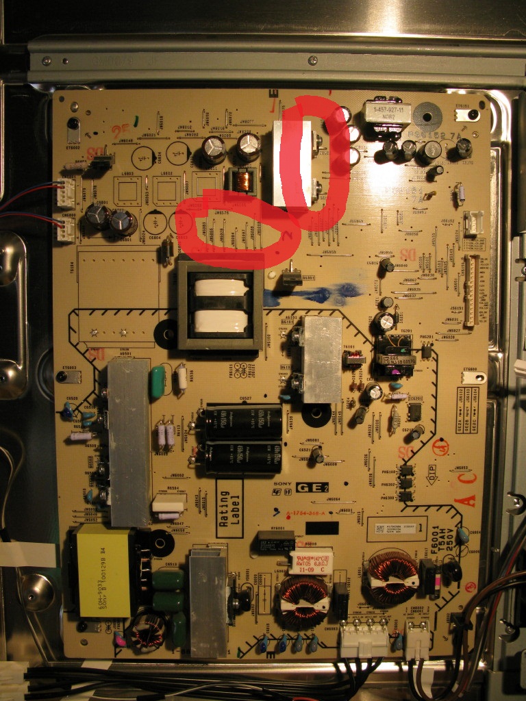

salut peux tu regarder si tu as des tensions par rapport a la masse quand ton alim demarre avec le relais collé sur les straps et sur les deux diodes entourees en rouge ?

Sur les 2 régulateurs de tension D6151 & D6152 , rien en entrée ( pinoches du bas ) et donc rien non plus en sortie ( pinoches du haut ) en VCC
Sur le premier strap , JW6083 , 1 ( un ) VCC seulement , les autres straps = 0
Sur la D6800 à gauche , rien des 2 côtés
Je n'aurai qu'un mot : gulp !

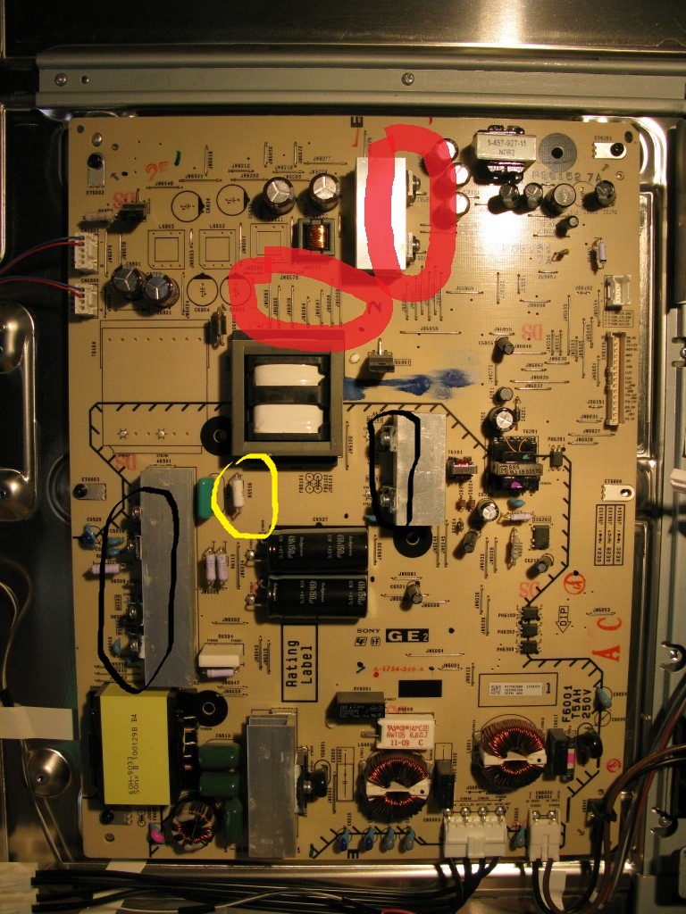

pour moi ton alim est hs. Estce que tu as testé coté primaire (hors tension bien sur)tous les transistors entourés en noir et le composant entouré en jaune (c'est pas un fusible ?). ensuite il faudrait aussi vérifier les resistances de couleur rose.

Je pense que mes investigations vont se terminer car faire les vérif que tu me demandes ne sont plus dans mes compétences , ne suis pas électronicien comme toi . Je vais essayer de me renseigner pour trouver une alim de rechange mais quelle référence faut-il donner ? Par contre j'espère qu'elle seule soit la cause de la panne , c'est ma crainte ...
