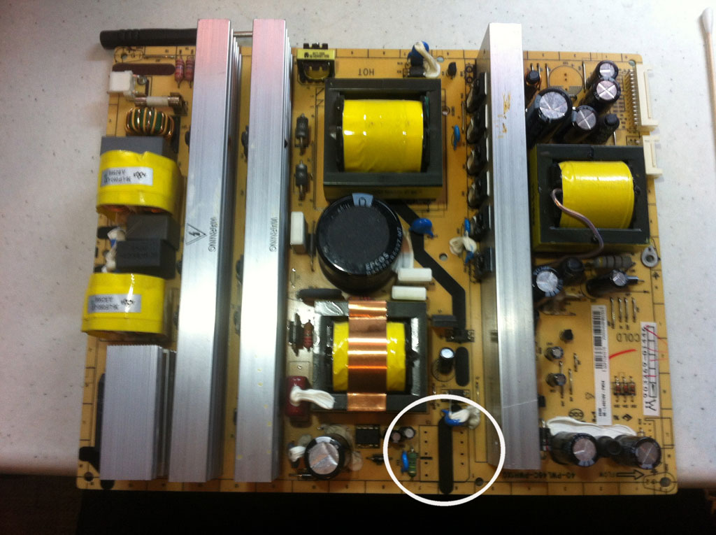

carte alim : 40-PWL46C-PWH1XG

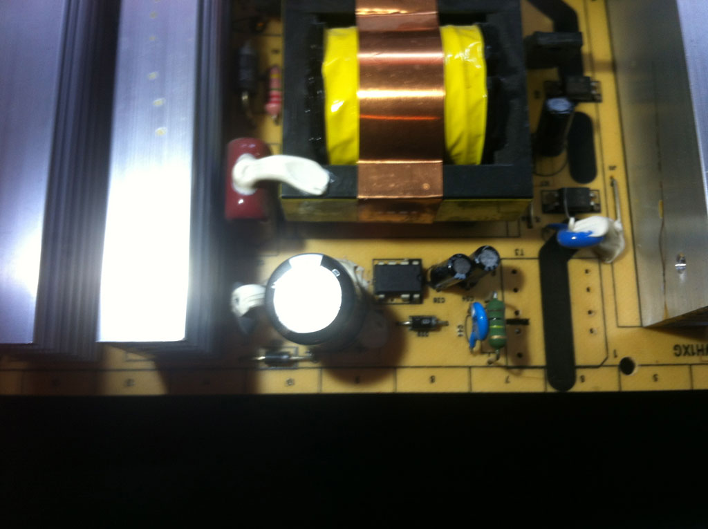

Default constaté : 1 - démarre au bout de 2 heures --> série de condo gonflés sur la carte alim --> changement des condo
    2 - après changement des condos, plus d'alim, 5V=2,3V quand il est en forme. --> changement de IC6 : P1014AP06
    3 - toujours le même pb IC6 reçoit bien ses 300V et sort son 7,5V et j'arrive à le suivre jusqu'en entrée du tranfo et rien en sortie.

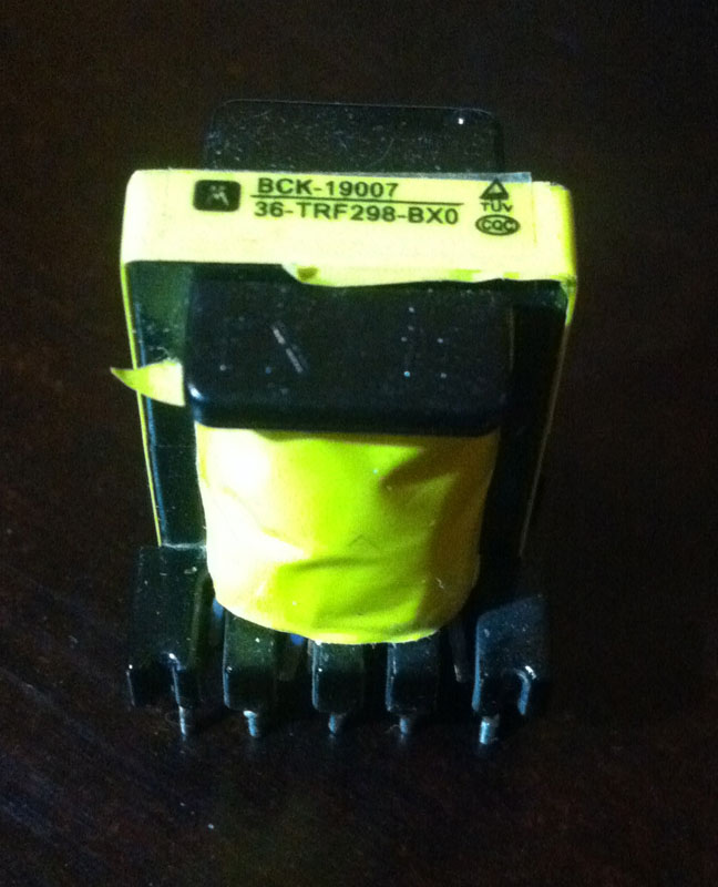

    4 - démontage et test du transfo à l'ohmmètre  --> primaire OK, secondaire coupé.
Mon seul problème c'est que je ne trouve nul part sa référence et les inscriptions dessus ne mènent à rien.
Est-ce quelqu'un a un schéma de cette carte ou connait la réf de ce transfo ?
par la même occasion, comment fait-on pour retrouver une réf valide sur ce genre de composant.
