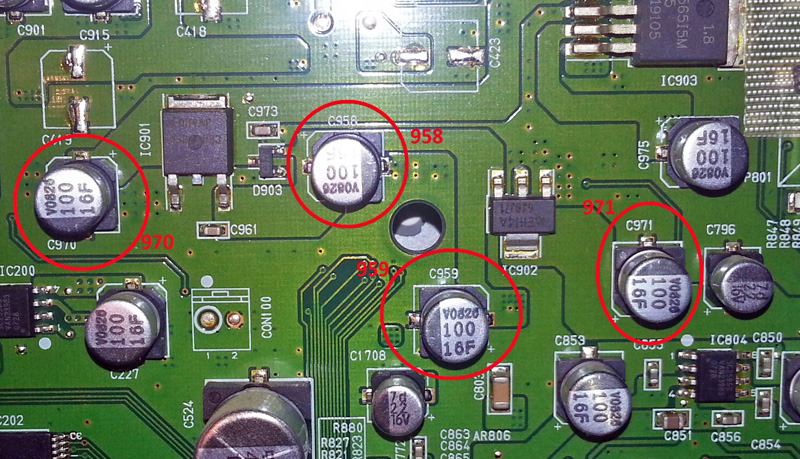

J'ai inspécté un peu le forum et j'ai trouvé ce topic :
http://teleservice.xooit.fr/t9729-panne-resolue-sur-LG-37LF65.htm
Par contre je ne sais pas si les condensateur avaient une tête bizarre au moment de la panne, où si leurs aspects étaient impeccable ?
voici la tête des miens :
Je ne sais pas si faut que je me lance dans leur remplacement...

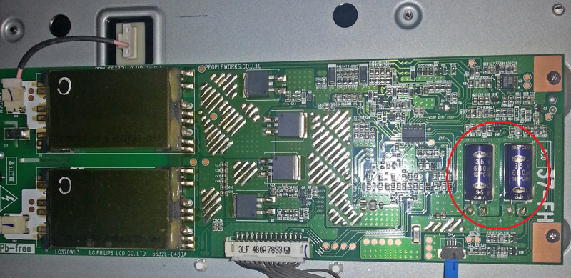

pareil pour ceux de la carte inverter :
MessagePosté le: Mer 9 Jan - 00:02 (2013)    Sujet du message: LG 37LF65 demarrage compliqué Répondre en citant
Bienvenue sur le forum.
Bonne recherche et bien vue Cool .
Sans aucune mesure, dans le doute et vue leurs prix, change tout ses condos.
Tiens-nous informé.

Meme si les condos ne semblent pas être defectueux tu penses qu'il faut les changer sans réfléchir ?
C'est vrai que pour le cout, je ne risque pas grand chose, mais quand je regarde des photos de condo defectueux bien gonflé et qui ont coulé, ca fait bizarre de se dire qu'il faut changer ceux là... lol Shocked
MessagePosté le: Mer 9 Jan - 00:09 (2013)    Sujet du message: LG 37LF65 demarrage compliqué Répondre en citant
Regarde ici : http://teleservice.xooit.fr/t9216-Pb-inverter-LCD-LG-42LY95-ZA.htm?q=#p4529…
