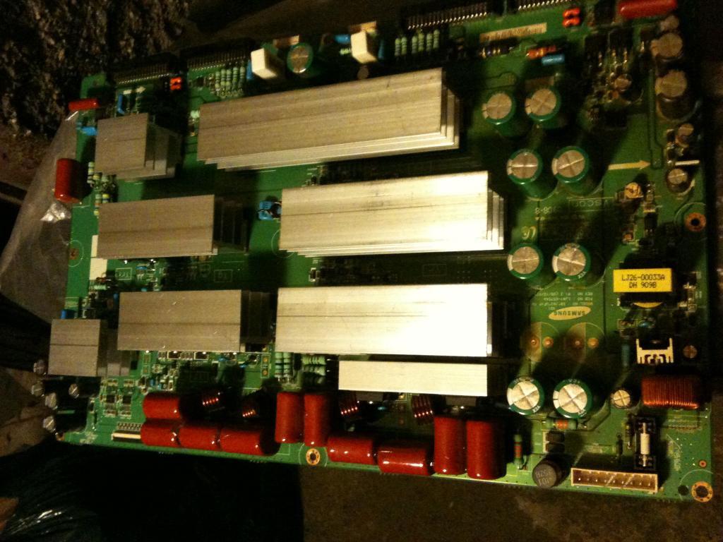

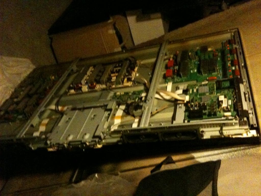

Voila le tv clac continuellement lorsqu'il est brancher aux secteur avec led rouge allumer,mais sans image (est son),jait tester les tentions sur la carte alime connecteur vers la carte de gauche la plus grande,elle sont bonne.jait trouver sur celci le fusible,hs.(carte de gauche y?) est l'orsque je debranche le connecteur d'arriver des tentions,est que je lance la tv les relais clac une fois,les led rouge s'eteigne,est pas plus!
donc je pense que la carte de gauche,y je croit est en cc,je ne remarque rien de defectueux en apparence,si quelleq'un a des info,ou pe me diriger sur la recherche de panne,
je le remercie d'avance.
