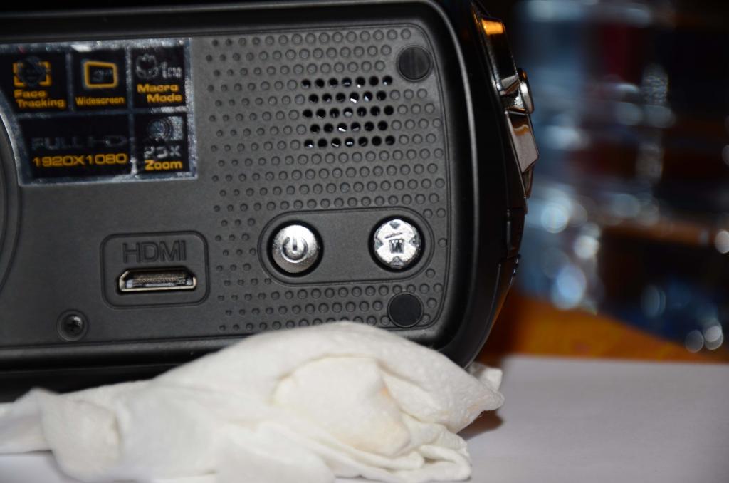

Le bouton est de type poussoir simple ou autre?
Une photo peut-être?

Je te met peut-être sur une mauvaise piste avec ma théorie du bouton car lorsque j' ouvre le clapet de l' écran sans toucher au bouton, il s' allume donc
normalement mais se coupe pareille.
Mon domaine est l' automobile et je n' ai pas du tout les termes concernant les composants pour le multimédia toutefois je t' ai fait une photo du bouton.

MessagePosté le: Sam 5 Jan - 14:56 (2013)    Sujet du message: AIPTEK FULL HD Répondre en citant
Donc c'est un bouton poussoir simple (on donne juste une impulsion pour allumer ou éteindre, il ne reste pas enfoncé en position marche).
Je pense à un faux contact interne....
Le fait de maintenir une pression forte sur le bouton doit limiter le probleme.

Si c'est bien un bouton a impulsion et si la mise en route se fait par ailleurs (via l'ouverture de l'écran par ex) c'est surement pas le bouton.
Tu as essayé de faire pression sur le boitier à coté du bouton pour voir si ça fonctionne?
