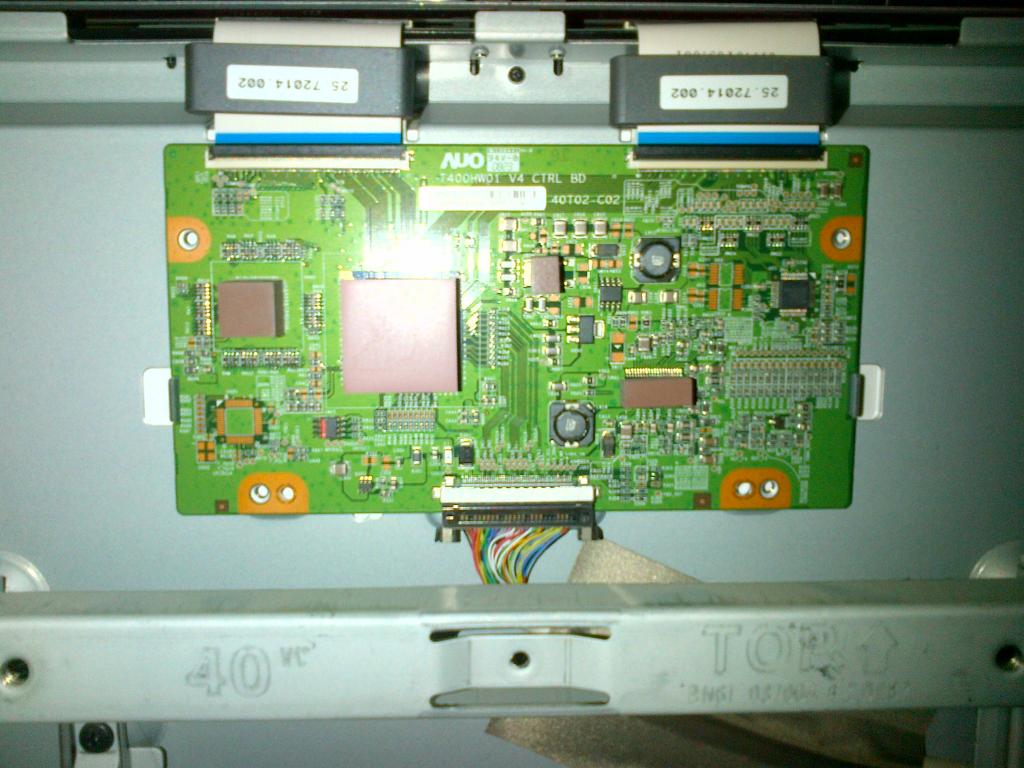

Bonjour Depuis hier soir mon ecran est passer au Blanc.
Hier je regarder un film est tout a coup l'écran est devenu blanc comme la photo, aprés avoir lu d'autre sujet il semblerai que la carte T-con pouvait être en cause.
reference de la T-con 40T02-C02
Qu'en pensez vous et ou puis je trouver cette carte et à combien sur bordeaux.
Merci d'avance

vu que tu as le même symptôme que ce cas (même poste), il va de soi qu'il faut changer la carte T-CON :
http://teleservice.xooit.fr/t11666-probleme-image-devenu-blanche-sur-LE32R8…
Pour en trouver une, Ebay en est rempli.
http://shop.ebay.fr/i.html?_fcid=71&_stpos=31000&rt=nc&_sop=15&…
Sinon ici sur leboncoin :
http://www.leboncoin.fr/image_son/406955697.htm?ca=16_s
Mais une déconnexion/nettoyage en vaut la peine, comme t'y invite Robert65.
Et vérifier si un condensateur n'a pas gonflé, fuit, ou cramé.

Pour Chibi33, ton pb est bien lié a la carte T-Con, je te préviendrai si je peux t'en fournir une, mais surtout pas de bombe contact dans le connecteur !
Pour Calou, on va de nouveau la remplacer pour essayer, je ne crois pas a la dalle, puisque le pb est différent.
Pour Bob, oui même pb mais pas même carte T-Con.

Dite moi faut il obligatoirement mettre la même carte T-con ? je veux dire par là la même référence
Dans mon cas une 40T02-C02
Ou bien d'autre référence sont possible ?
MessagePosté le: Dim 23 Déc - 08:18 (2012)    Sujet du message: [Résolu] Samsung LE40A568P3MXZF Répondre en citant
Oui, il faut monter la même carte T-con, la réf est T400HW01 V4.

Bonsoir, bon j'ai commandé une carte t-con pour essayer et après installation ce soir de la nouvelle carte problème résolu.
Je suis super content réparation pour un montant de 60€ et je n'aurai pas pu sans vous.
Merci infiniment pour les réponses  Okay
