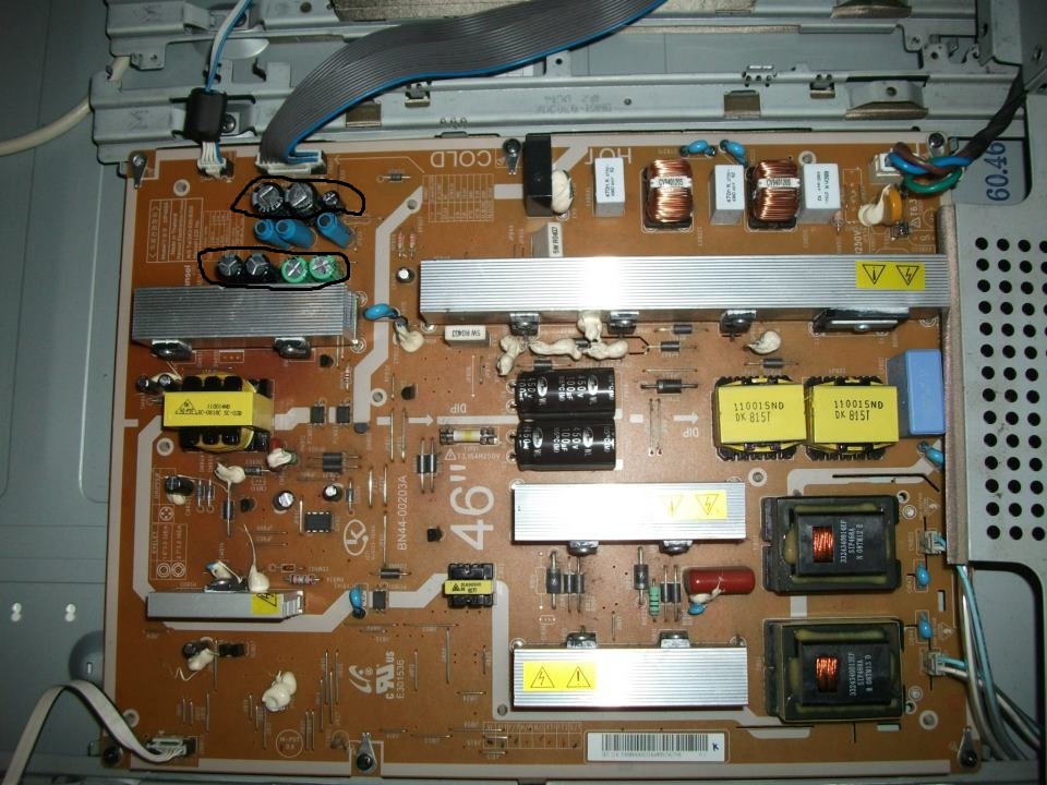

Merci de votre réponse rapide, j'ai pris une photo pour que ce soit plus simple, les condensateurs à changer sont-il les très gros au milieu de la photo? Si oui pouvez vous m'indiquer à peu près à combien cela me reviendra merci beaucoup pour votre aide  Okay

non regarde en bas à droite il y en a 2 de gonflés donc HS, remplace les 7  et tu en auras à peine pour 10€

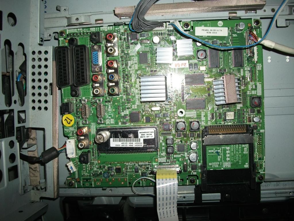

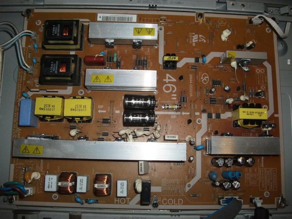

Bonjour et bonne année, je fais suite à cette affaire de samsung le46a568 j'ai commandé les composants comme prévu ils ont été proprement soudés par mon ami, mais malgré cela elle ne s'allume toujours pas  maintenant j'entend le même bruit aigu mais cette fois ci en continu de plus j'ai même senti comme une odeur de brûler je précise sans fumé ni étincelles mais je crains que ce soit vraiment la fin de la télévision cependant avez vous des informations au cas ou et si il est encore possible de faire qu'elle que chose j'ai regardé les cartes elles n'ont pas l'air d'avoir été brûlées ou endommagées mais bon je trouve ça quand même bizarre merci de continuer à prendre le temps de m'aider car je sais vraiment plus quoi faire. Je joins des photos des dîtes cartes. Merci
Ps je précise que les condensateurs entourés sont ceux qui on été changés.

Elle a pas un peu souffert ta carte video main ?
Je vois en bas à gauche un petit connecteur tordu et non branché.
Et un radiateur sur la droite qui est tordu, comme s'il avait glissé, et qui touche peut-être des composants.
Tu devrais essayer de localiser ce qui sent le chaud (en utilisant des gants latex pour pas t'électrocuter, et en évitant de toucher la partie primaire sous tension).
Par ailleurs, tu devrais faire un test :
- en débranchant les inverters (rétroéclairage), les 2 connecteurs sur la droite à la sortie de la carte alim, et en rallumant, pour voir si elle démarre (je trouve qu'un des transfos en bas à droite a du plastique fondu dans le noyau).
- puis en débranchant la carte main et en rallumant.
