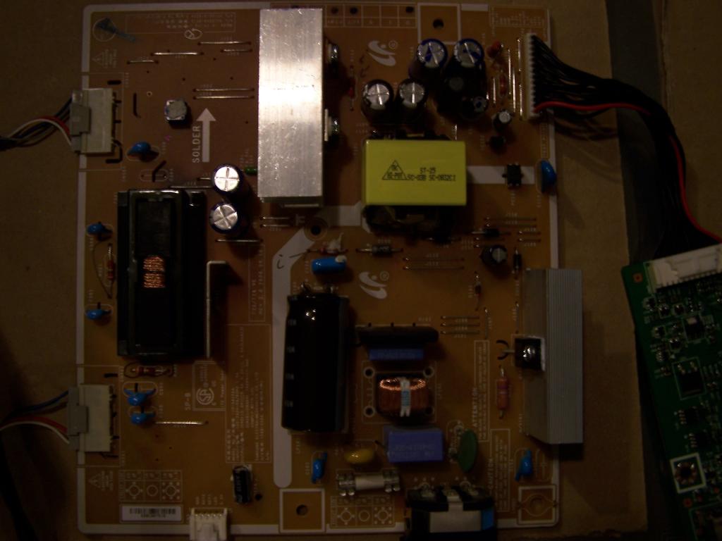

bonsoir je sollicite votre aide pour tenté de réparer mon moniteur samsung t240 hd
***le moniteur s'allume,je vois mon bureau windows pendant 1à 2 secondes puis écran noir,avec voyant d'alim qui reste allumé***
**j'ai testé la dalle sur un autre moniteur,la dalle fonctionne parfaitement**
**en écran noir j’aperçois mon bureau windows,avec une lampe**
**j'ai testé tout les condos, fusibles,quelques résistances,tout ceci semble nickel**
*****mesure effectuer au borne des connecteurs rétroéclairage*****
 + de 430v alternatif pendant les 1 seconde écran allumé,puis 4,5 v alternatif en écran noir
la carte alimentation réf : t26/t24 ve rev2.0 2008.09.18
merci de votre aide
ou si vous pouvez m'obtenir le schéma de la carte alimentation je suis preneur aussi.

Vérifiez les soudures du transfo inverter,si non il y a certainement un des enroulements qui est coupé,
a vérifier éventuellement avec l'ohmètre.

merci pour ta réponse,j'ai changer ce transfo le t301 est sa marche !!! me voila avec un 24 " qui ma couté 20 euro(achat du moniteur en hs) + un transfo de recup
Okay RESOLUT
Est merci pour le lien du schema Wink
