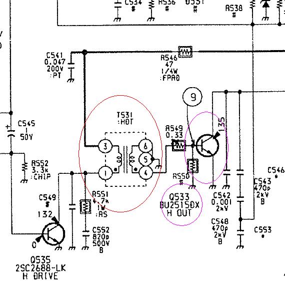

pour le bu peu tu me donner  son n°(Q---) je n'est pas cette ref dans ma liste(kv29x5b )des transistors
 sagit t il de la tension (+b ) sur la ligne duquel on trouve le  (ic603)SE135N

MessagePosté le: Jeu 11 Sep - 13:45 (2008)    Sujet du message: chassis/KV-29c5b la D629 en defaut claquée Répondre en citant
voila en mauve le bu ligne
en rouge le driver ligne qui ai certainement dessouder

a qel est la fonction de Q535 et Q532
