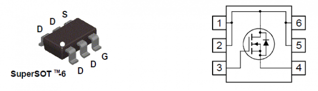

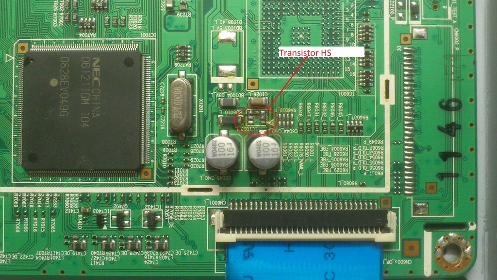

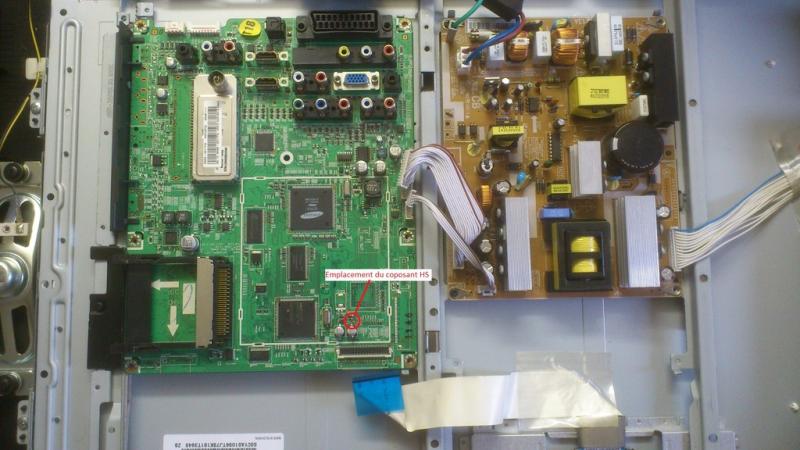

Après contrôle des tensions, j'ai trouvé un composant brûlé sur la carte main (il semblerait qu'il s'agit d'un transistor FET de type CMS, 6 pattes). Ce transistor fournit la tension à la carte T-CON.
Ce transistor ressemble fortement à ce modèle, en tout cas le brochage! (voir photo)
Référence marquée sur la platine main: BN94-02322A, l'emplacement du transistor est à la position IC1003L  sous le capot métalique de blindage (démonté sur la photo).

Le schéma de cette carte Main, n'est pas disponible, mais ton transistor Mos est un SI3443DV.
Reste plus qu'a le trouver pour le remplacer........ contrôle les deux fusibles notés BDxxxx a proximité, et vérifie aussi que l'entrée 12v

Merci beaucoup CC pour la référence du transistor. Il est dispo chez RS, je vais le commander dans les prochains jours.

Bonne nouvelle, mon LCD fonctionne à nouveau après remplacement du transistor Mos Very Happy .  Merci beaucoup CC pour la référence.
