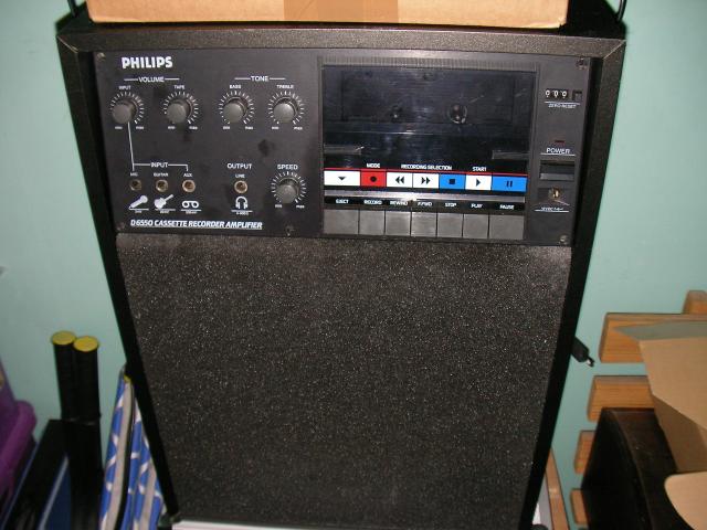

Bonsoir, je viens vers vous car j'ai un problème.
J'ai remonté de mon garage un amplificateur Philips D6550 qui fonctionne très bien, la partie microphone, la guitare et l'auxiliaire. Mais la partie K7 audio fonctionne pas très bien en enregistrement et en lecture, mais l'avance et le retour rapide fonctionne. Quand je lis une cassette audio, il faut que je maintienne la touche enfoncé pour que cela fonctionne, et pire encore quand c'est une cassette de 90 minutes et que je reste appuyé sur la touche lecture, la cassette par en lecture rapide. Quand j'enregistre une cassette aucun effet, la lecture continue, donc pas d'enregistrement. Pourquoi ? Je pense que ça ne doit être grave.

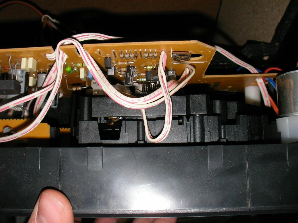

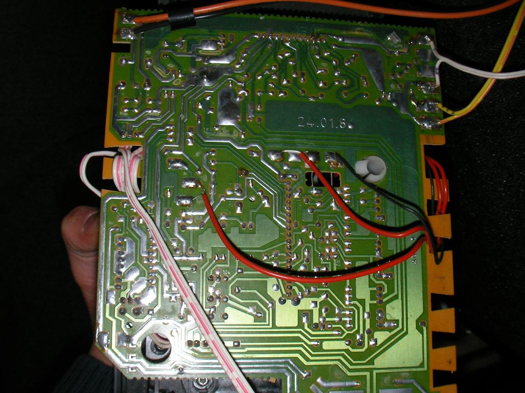

Bonjour, . Je n'ose pas tout démonter de peur de casser quelque chose. Je n'arrive pas a acceder aux courroies. Le galet a quelque traces . Quand je n'appuis pas a fond, la mécanique remonte et descend. Voici des photos, dites moi ce que vous en pensez. S'il vous faut d'autre photo, j'en referais. Merci.
L'ampli
Les courroies
Vue du dessus de la platine K7

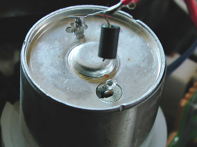

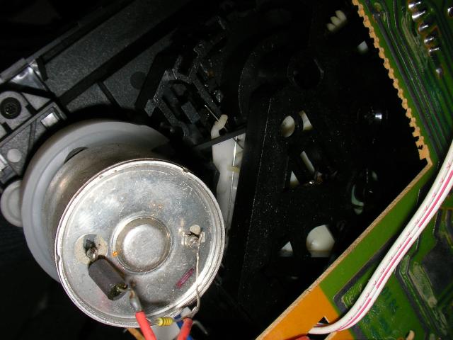

 Je crois que j'ai trouvé regardez

"ah ben , elle va moins bien marcher maintenant"

MessagePosté le: Jeu 9 Mai - 16:36 (2013)    Sujet du message: [Résolu] Platine K7 Répondre en citant
 Merci mais que dois-je faire maintenant, souder ?

MessagePosté le: Jeu 9 Mai - 16:39 (2013)    Sujet du message: [Résolu] Platine K7 Répondre en citant
"what else"  Mr. Green

MessagePosté le: Sam 18 Mai - 20:57 (2013)    Sujet du message: [Résolu] Platine K7 Répondre en citant
bsr resouder l'alimentation du moteur  qui fait par la couroie tourner le cabestant.
