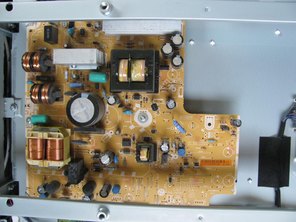

bonjour a tous je possède un sharp aquos type 32AD5E-BK mon problème quand je le met sur secteur la led verte s'allume mais rien ne se passe l'écran reste noir et pas de son aucune réaction quand je tripote la télécommande mème avec les boutons du téléviseur j'ai vu sur un tuto debut novembre que geek avais réussit a solutionner ce problème il parler d'alimentation bloquer et de résistance fus +5V pourriez vous me dire ce que sait exactement si je ne me trompe cet un petit composant bleu clair avec de petit traits mais je ne suis pas sur de moi je débute dans le dépannage pour passer mon temps libre quand je ne suis pas sur mes ordi merçi pour vos future réponse bonne soirée a tous je reste connecter

commence par mettre une photo de bonne définition afin qu'on puisse t'aider, merci

merçi a vous je met une nouvelle photo a plus

bonjour a tous et bien non dsl kamemel de ne pouvoir te renseigner  j'ai tester pas mal de condos recalculer les valeurs  mais rien ne me semble incorect je suis dans l'impasse encore desoler de ne pouvoir t'aider verifi quand meme la resistance fus qui se trouve en haut de la carte il et bleue avec les traits de puissance juste ac ote il ya  inscrit power j'ai vu ça sur un tuto

Salut, regarde du coté de l'IC404   KIA431A-AT et du F404   MICRO FUSible 20N_1600FS.

j'ai regardé la carte d'alimentation, et tenté de repérer les éléments que vous m'avez suggéré de visualiser. je n'ai pas trouvé ces réferences.. j'ai pu constater avec le voltmètre, que les fusibles R 404 R 533 (je crois)et R 403 sont apparemment naze. comment commander ce type de fusibles avec quelle references?? peut-être  y aura-t'il d'autres éléments défectueux???
