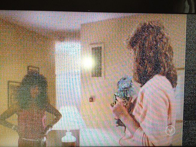

bonjour a tous,
mon tv samsung lcd 40 affiche une image trop pixelisée, apres ouverture, j'ai rien vu d'anormal, j'ai verifié le cable qui relie la dalle avec la t-conn board, tout est correct, voici le modele de mon tv: LNS4095DX/XAA,
merci d'avance

Oui bien sur c'est la même technologie, mais peut être pas les mêmes dalles et carte traitement.....
Donc pour la réponse, la voila, mais elle vaut ce qu'elle vaut, soit carte T-Con, soit carte traitement, soit le pire des cas dalle...

pour enlever tous les doutes, relève les ref des cartes T-con, main board et alim
