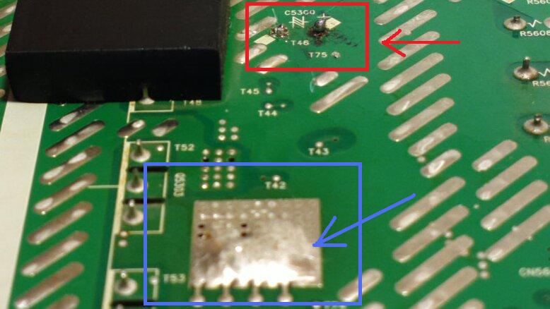

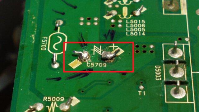

Après de longues recherches sur ce forum, j'ai constaté qu'il y avait 3 condensateurs qui été un peu gonflés, et avec l'aide du super tuto présent sur ce forum et quelques galères, j'ai remplacer les 3 condensateurs par des neufs ... Je ne sais pas si je les ai bien soudés: voir photo, entouré en rouge
D'ailleurs sur cette photo, je trouve un truc un peu gonflé (le truc entouré en bleu), de l'autre coté, il y a une puce B20NK50Z, je sais pas si c'est normal que ça soit gonflé...

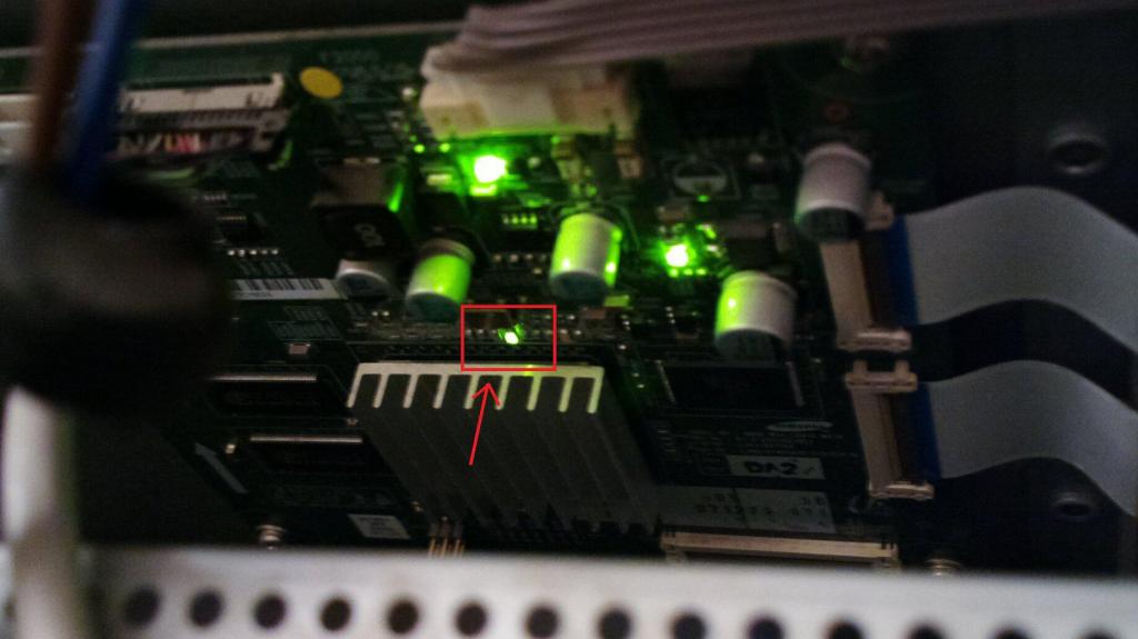

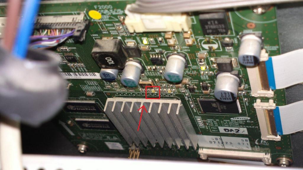

Et d'autre part, sur un autre circuit intégré, j'ai une Led 18 qui clignote, je ne sais pas si c'est normal...

Pour tes condos, vu d'ici la soudure a quand même pas l'air tip-top
Mais c'est peut-être qu'une impression  Wink
Quand tu as dessoudé les capas, tu n'aurais pas arracher une traversée de piste ?
Sur ta photo on peut voir deux fusibles, tu les as contrôlés ?
On va laisser la parole aux experts  Wink

Oui je sais, je suis pas un pro au niveau des soudures... Mais à part le fait qu'elle soit en boule ou diforme, je pense que ça devrait aller...
Effectivement, le bout d'une piste s'est très légèrement  décollé mais je l'ai replaqué en faisant la soudure

J'ai le même problème que toi. Peux tu essayer de t'arranger pour faire les mesures, j'ai constaté que ma tension ve= 14.5 au lieu de 94 sur l'alim.
J'ai constaté la même LED que toi ,18, et pareil je ne sais pas si c'est normal.

vous parlez d'un circuit gonflé, moi sur les photos je vois juste une épaisseur d'étain  mais je vois pas le rapport avec un circuit.
J'ai raté quelque chose ?

Avant d'aller plus loin dans des investigations ,je reste sur une mauvaise réalisations des soudures !
Pour les soudures ,je pense hélas qu'elles ne permettent pas une bonne liaison électrique avec les pistes du circuits imprimé  ! Surtout c4712 on ne voie de l’étain accroché que aux pattes du condensateur
 Alors ...
Essaye de te faire faire les soudures par quelqu'un de plus expérimenté dans ton entourage ou utilise un fil a souder contenant un décapant .
 Le fer a souder doit bien chauffer mais ne pas être avec un grosse panne style matériel de plombier et la soudure doit être réalisé rapidement en chauffant
simultanément la piste et la patte du composant!
l'apport de soudure neuve doit se faire a la jonction piste cuivre patte du composant et non sur le fer directement .
La soudure doit aussi être rapide pour ne rien abîmé  et l’étain doit fondre sur la piste cuivré et la patte du composant .
Le fait de chauffer simultanément la piste et la patte du composant permet un échange thermique identique et une bonne fusion de la soudure mais pour mieux comprendre ,
voici quelque tutoriels !
http://www.gamoover.net/tuto/apprendre-%C3%A0-faire-de-belles-soudures
Un autre
http://www.youtube.com/watch?v=aJP9PlsjstY
Ah ,  j'oublier le truc un peu gonflé en bleu , c'est de l’étain lors de la fabrication ,ça n'a pas l'aire d’être un problème de chauffe ;l'apport de soudure à cette endroit permet peut être juste une meilleur dissipation thermique du composant en dessous mais je reste sur les problèmes de soudures !
Cordialement Thierry

Je suis bien d'accord Wink
Je rajouterais une toute petite chose, pour faciliter tes soudures mets un petit peu d'étain frais avant de faire ta soudure (sur une panne propre bien sur )

Alors, j'ai emmené mes 2 circuits imprimés chez quelqu'un qui m'a refait les soudures, apparemment, j'avais enlevé l'anneau métallique qui faisait contact, il a donc bricolé un peu et refait les soudures, il a testé et les soudures sont donc ok a priori ... Sauf que ça ne marche toujours pas...
