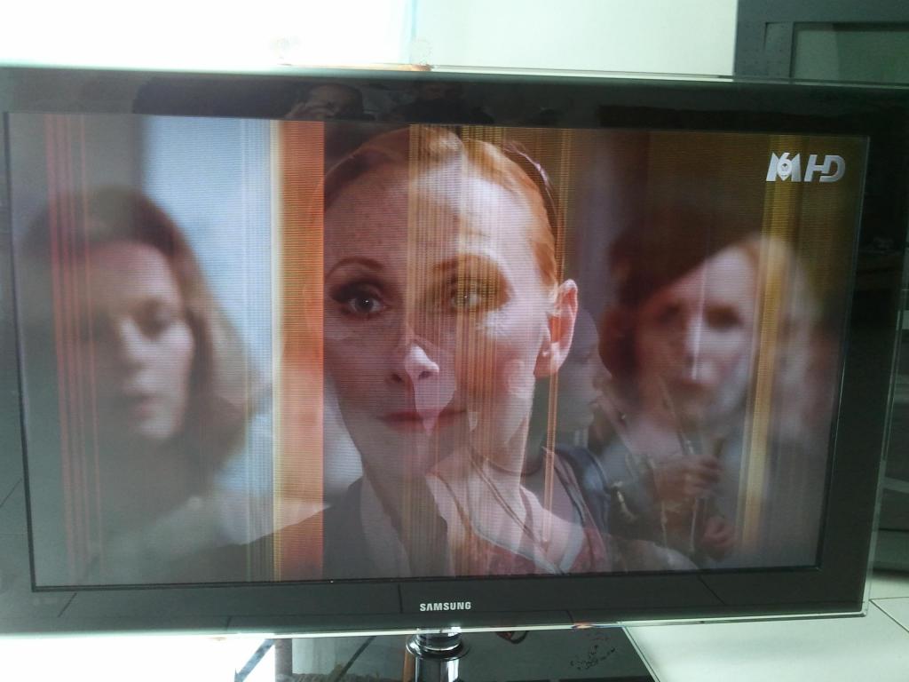

Voici la panne que me fait mon LCD samsung LE46B620R3WXXC depuis quelques jours; des lignes verticales de couleur et parfois de la rémanence. Qu'en pensez-vous? merci pour vos réponses
NB: cette panne apparait au bout de 1 minute après allumage.
les capas d'alim ne sont pas gonflées et les tensions de la carte alim sont bonnes (testées à l'oscillo)
ref: LCD SAMSUNG LE46B620 (modèle 2009)
chassis N68A
ref dalle LTF460HF06
ref T-CON : 2009FA7M4C4LV0.9

Defaut de la carte Tcon.

merci Yakomos pour votre réponse. Peut-on monter n'importe quelle carte T con portant cette référence: 2009FA7M4C4LV0.9 (meme provenant d'un autre modele de télé samsung)? j'ai vu qu'il y a une config à réaliser sur la carte selon la taille de l'écran (40,46pouces....) par résistance CMS à déplacer.
Sinon, ca ne peut pas etre un défaut de dalle?
merci pour vos réponses.

slt sa ne peut pas etre la carte t-con vue qu'en externe sans avoir mis encore un dvd il a toujours les trait on le voix sur la 1er photos le default peut provenir ou les connectique de la dalle ou la dalle en elle meme a plus attend un peu qu'un pros te renseigne mieux a plus

On ne peut pas totalement lever le doute sur la carte T-Con sans l'avoir remplacée.
Par contre je pense quand même plus a un pb de dalle elle même, que la T-Con.

On remarque sur la premiere photo que le défaut (sans signal vidéo) se présente SEULEMENT dans l'axe de L'OSD puis reste à l'image par la suite avec signal.
Sinon lors de l'allumage aucun défaut pendant 2 minutes puis les lignes verticales apparaissent progressivement.
est ce que ca vaut quand même le coup de tenter de remplacer la T con?
sinon y a-t-il un moyen de bricoler la dalle (LTF460HF06)?
merci pour votre réponse.

Bjr j'ai le même problème avec mon téléviseur et  je viens de changer la carte t-con ,neuve bien sur et toujours le même problème quelqu'un pour m'aider .

une photo de mon probeme même avec carte t-con changer
http://teleservice.xooit.fr/image/87/e/3/0/img_8157-39f4fce.jpg.htm][img]http://img.xooimage.com/files87/0/6/8/img_8157-39f4fcf.jpg
http://teleservice.xooit.fr/image/87/e/3/0/img_8157-39f4fce.jpg.htm][img]http://img.xooimage.com/files87/e/3/0/img_8157-39f4fce.jpg
