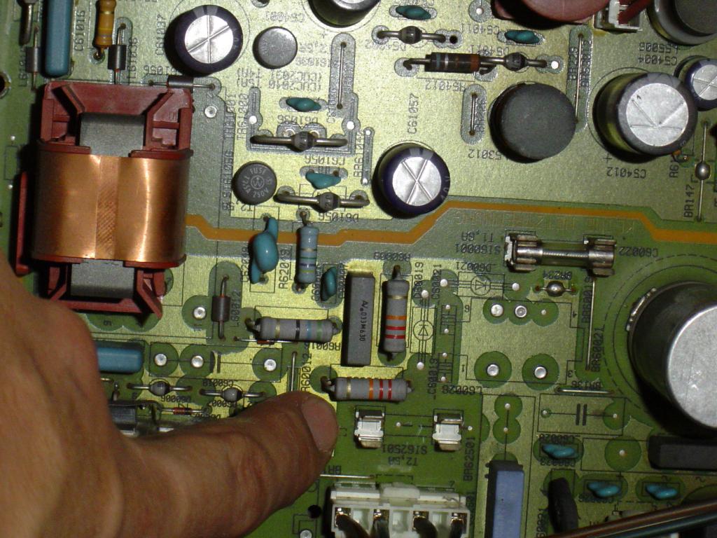

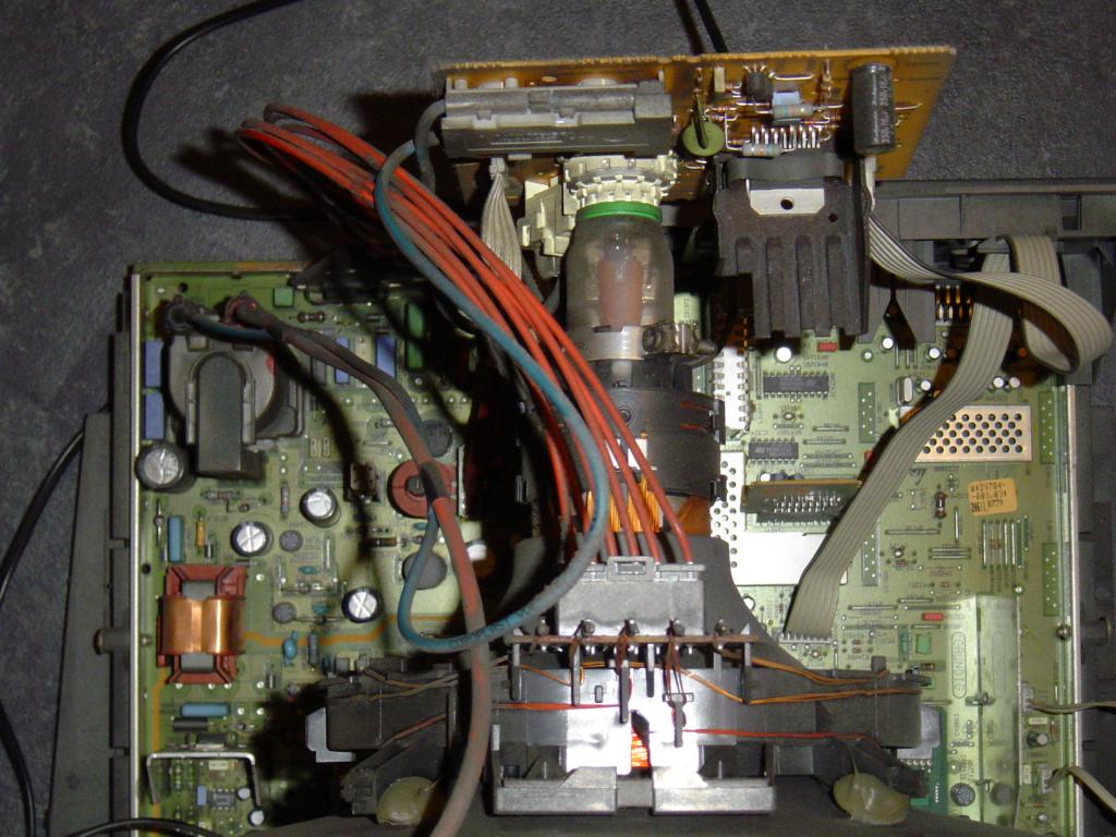

  Voilà ,je viens vous voir j'ai un soucis avec le télé de mes parents le fusible 2.5A 250V grille des que j allume la télé.
Le modèle de la télé est Grundig ST 70-700 FR/TOP.
Voici quelque photo:
le fusible qui grille est celui qui est indiqué avec mon doigt.j ai enlevé le fusible .
Pouvez vous m aider s'il vous plait.

Sur le primaire de l'alimentation,vérifiez l'absence de court-circuit sur les composants suivants:
Posistor R62505, pont redresseur D60023, transistor T60006.
A suivre...

Bonjour et merci pour votre réponse ,
Je vais test tous ca .
Je suis un peu novice donc ca risque de me prendre du temps a tous test surtout que j ai pas trouvé le posistor je vois ps  quoi ca ressemble ^^pour le reste je connais me reste plus cas test.

Le posistor est un petit bloc noir,en général rectangulaire, muni de 3 pattes.
Si vous avez un doute sur son état ,vous pouvez le déssouder et le retirer pour faire un essai.
A plus.

c'est ce qui sert à la démagnétisation du tube elle se trouve à proximité du connecteur secteur, si tu vois pas fais une photo de la zone et on te l'indiquera
