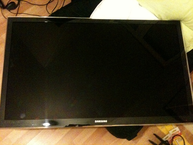

j'ai fait l'acquision d'un ecran rescent de marque Samsung modéle UE46C6000.
Référence de la dalle : LTF460HJ03
le défaut constaté est le suivant :
lors du branchement a la prise la led rouge s'allume fixe.

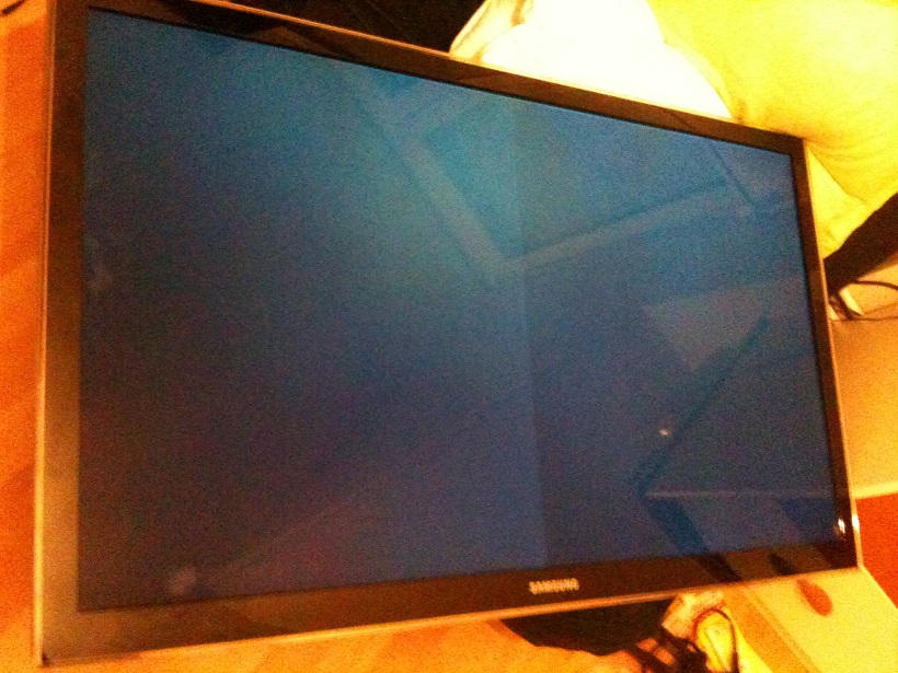

lors de l'appui sur marche la led clignote on entend la musique de démarrage, le rétroeclairage
s'allume mais je n'ai pas d'image a l'ecran...quand je change de source de temps en temps j'ai
une image plus claire qui presente un fonc bleu avec une bande verticale striée alternant
noir et bleu.
J'ai essayé de passer en mode service sans succés, le résultat
est le même.
je n'ai pas trouver de manuel de service et si quelqu'un en
avait un sous la main.

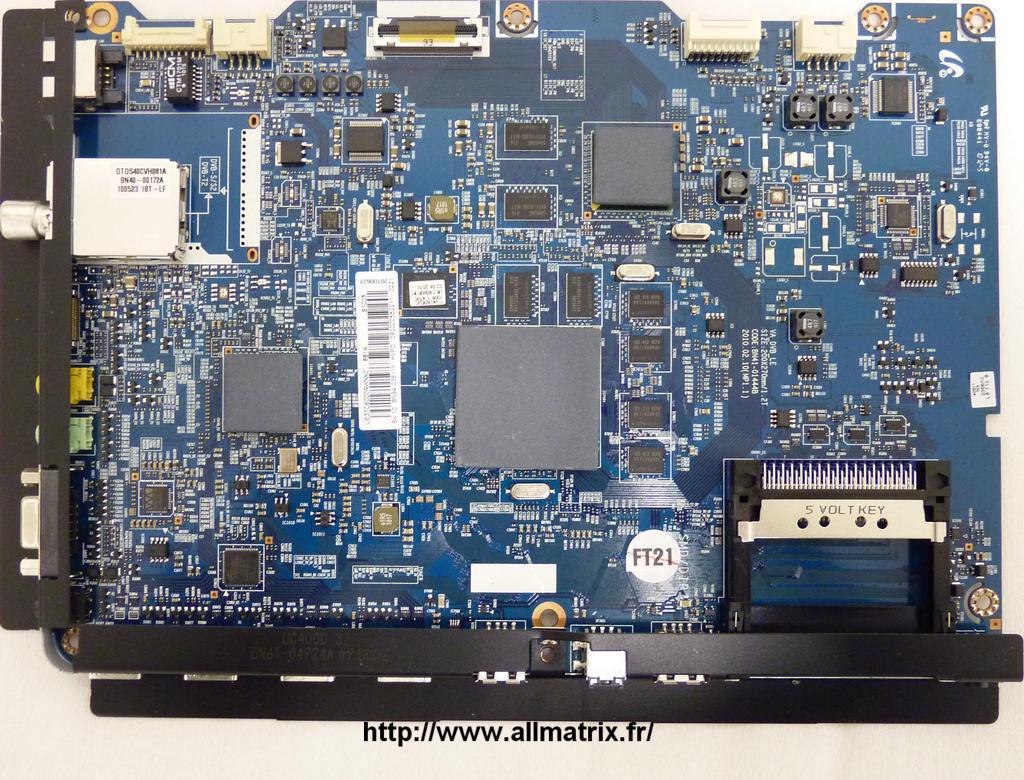

je peux déjà ecarter l'alimentation qui fonctionne correctement je vais quand même vérifier le connecteur qui alimente la carte Main...mais bon histoire d'étre sur de moi.
Par contre avec ce défaut j'ai trois possibilitées :
La carte Mainboard.
BN94-03611H

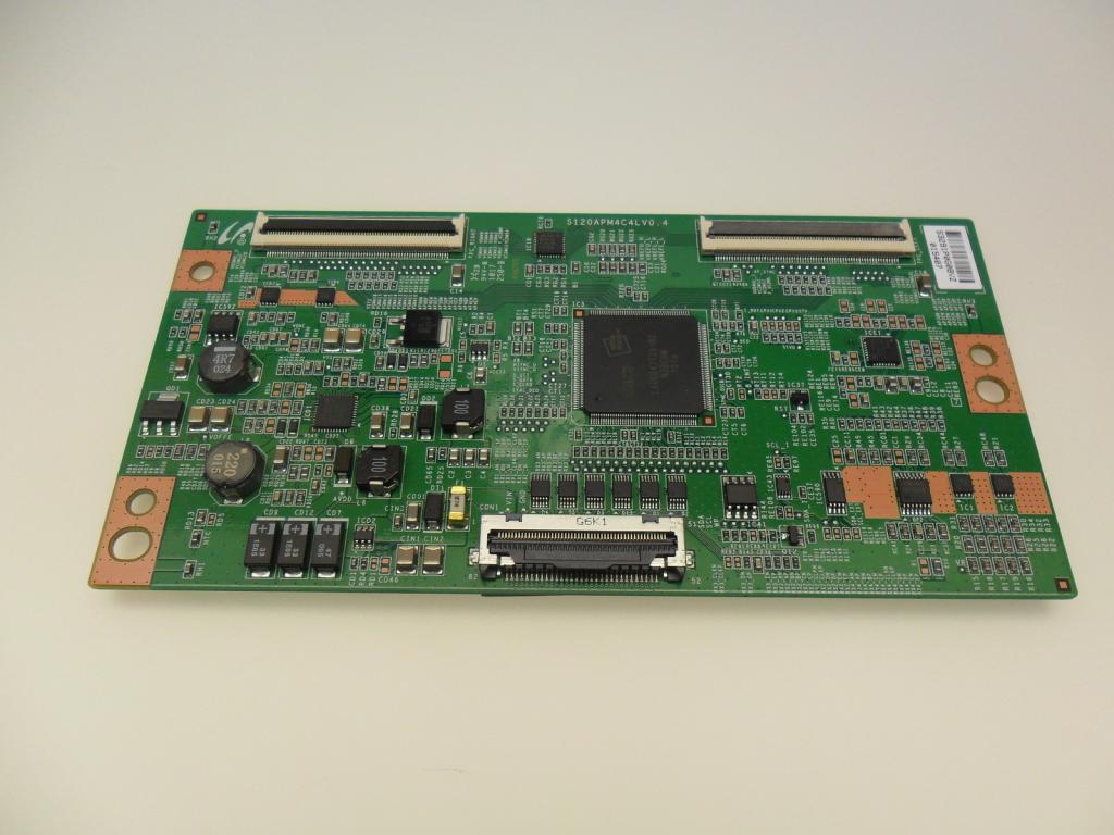

La carte Tcon.
S120PM4C4L V0.4
et enfin ce que je souhaite le moins ; la dalle elle même.
Je peux tester les sortie en tension de la carte mainboard mais rien de plus.
Pour la carte Tcon je peux tenter d'en acheter une pour vérifier car les prix sont relativement bas.

j'ai mesuré quelques tension sur les régulateurs et sur le fusible (12,48vdc) tout semble oké, sauf sur transistor ou je ne trouve rien (entouré en rouge) ;
par contre je souhaite commandé cette carte T-CON mais hormis la référence : S120APM4C4L V0.4 il n'y a pas plus de précision
j'ai vu sur plusieurs site que cette carte semble universelle elle se monte sur des 55 pouces des 40 pouces mais cela me semble
étonnant car sur les "anciens" LCD chaque dalle a sa propre carte Tcon.
bonne soirée,

Par contre personne pour me confirmer la référence de la carte Tcon, je souhaite réelement faire un essai
d'achat.

d'après un site assé connu voici la liste des compatibilitées de la référence : LJ94-03436D
> BN81-04357A
> LJ94-03464E
> LJ94-03464D
> LJ94-03291P
> LJ94-03334H
> LJ94-03469D
> LJ94-03334J
> LJ94-03334G
> LJ94-03291N
> LJ94-03345D
> LJ94-03344D
> LJ94-03469E
> LJ94-03465E
> LJ94-03436C
> BN81-04158A
> LJ94-03275G
> BN81-05772A
> BN81-04154A
> BN81-04401A
> BN81-04352A
> LJ94-15750B
cela me semble cohérent car la carte est identique au composant près...donc.
