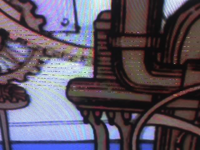

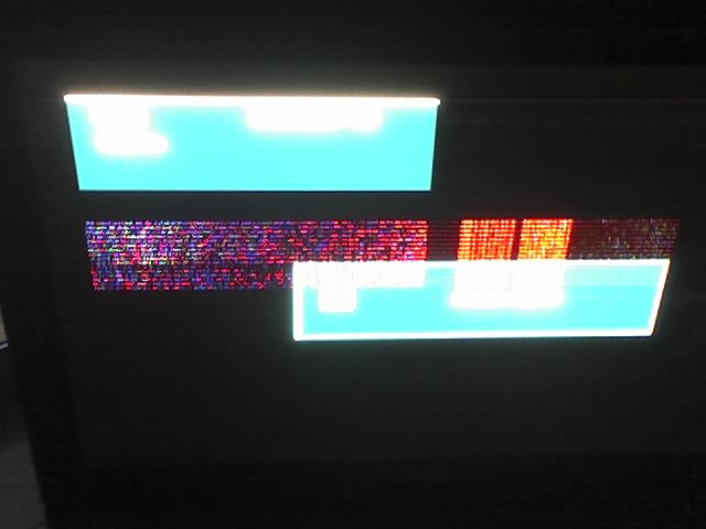

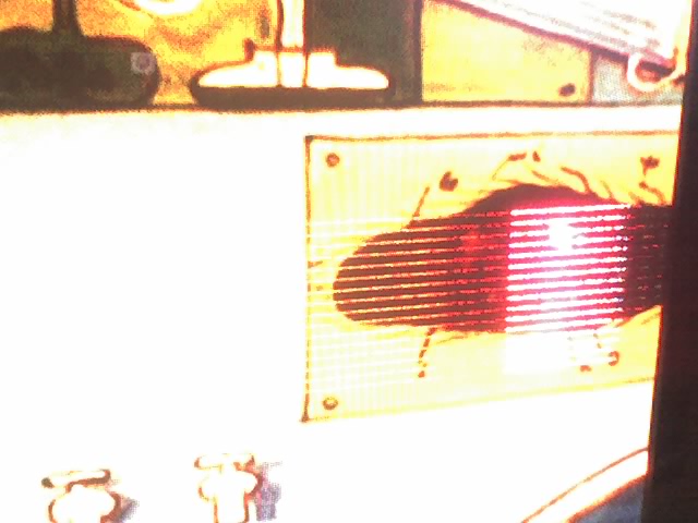

Bonjour, j'ai acheté il y a 3 ans un plasma PS42P5H de chez SAMSUNG et depuis hier j'ai des lignes de couleur qui apparaissent sur l'écran. Pouvez vs m'aider sur cette panne. Merci d'avance à tous.

merci de nous poster une photo du default pourqu'on puisse se faire une idee

voila j'ai rajouter les photo pour que tout le monde en profite

salut bon moi je pense sis un probleme au niveau scaler sois au niveau de la dalle ..... en dire plus impossible

Bonsoir deja vu c'est les 2 cartes Y DRIVER (verticale du coté gauche) qui sont la cause ! je suis passé par la moi aussi sur un PS42S5 platine Y lower buffer . Bonne soirée BJJ _________________ l'ordre à trois avantages: 1) soulage la mémoire 2) conserve les choses 3) ménage le temps
