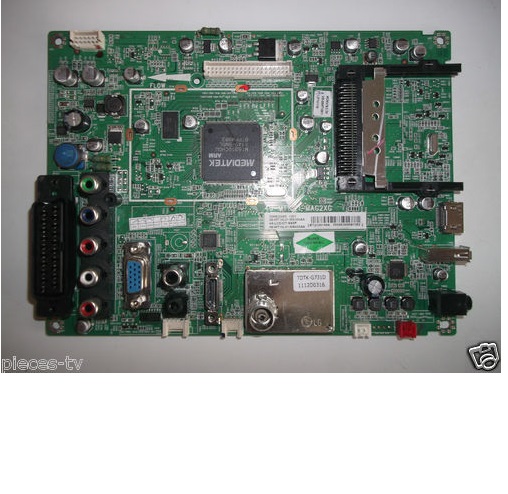

 j'ai commande une nouvelle Main board avec ref différente
mais carte identique et fonction aussi .
Donc je testerai avec des réception
ref d'origine
THOMSON 40FT2253
40-MT10L1-MAC2XG
40FT2253 1139
08-MT10L12-MA300AA
4A-LCD40T-SST
Ref de remplacement
THOMSON 40FS3246C
40-MT10L1-MAC2XG
40FS3246C 1112
08-MT10L01-MA300AA
4A-LCD40P-SSP
Si quelqu'un a déjà tente une réparation de ce genre ,je suis preneur de tout conseil que l'on pourra m'apporter ^^
Depuis novembre ,aucun commentaire ,(je me sent un peu seul sur ce coup la )
Merci d'avance a Tous ^^

Bon !!
Carte Main reçu mais sans résultat Sad
Problème identique Voyant rouge mais pas allumage

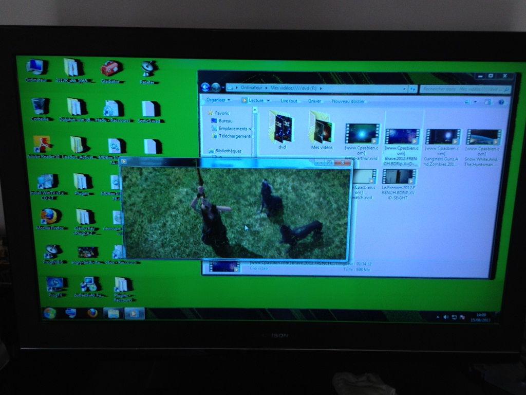

Bon suite des nouvelles ,
Maintenant j'arrive a rallumer la tv avec juste une
 MAJ du firmware Grace a l'outil magique la cle USB
Mais ya toujours un probleme car l'image est toute verte avec des parasites
Les noirs sont devenu vert et quelques parasite s'affiche sur la dalle
Cela est du au menu service car elle a perdu la memoire ??
ou j'ai flingue un composant a force de la demonte ,car j'ai effectue differente soudure pour verifier et remplace la 24c32 pour voir
Maintenant qu'elle sur le point de revivre si j'ai pas tout flingue ,j'aimerai bien un peu d'aide de votre part
 Merci bcp

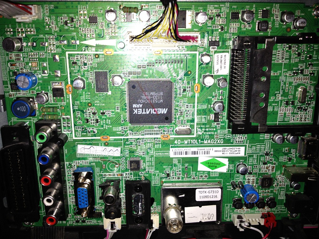

BON !!! Suite et fin pour ce LCD qui était en Sommeil depuis presque 1an .
Alors pour l'image verte rien a voir avec le FW car le v176 correspond bien a ma tv ,(d'ailleurs on peut trouver grâce au service menu plus de 250 tv correspondant pour ce drivers tout types de dalles confondu jusqu au 46p)
J'ai trouver un composant arracher sur la carte entre le proc graphique et le connecteur LVDS grâce au mesure effectuer sur le lvds ou j'ai trouve 1.21 et1.30 sur presque tout les broches (sauf +,-et format lvds ) et 1 la tension était de 0v et l'autre oscillai tout le tps entre 0.80et 1.121
Donc sur le composant manquant j'ai fait un strap (diode ou resistance ,je sais pas ce que c'est )
Mais ça délirai encore donc
 j'ai passe un coup de station a air chaud + flux sur toute la carte pour refaire les contacts
 et resultat c 'est nickel
La carte a démonté de nombreuses fois et Mal entrepose pendant longtemps ,(Pas bien !!)
