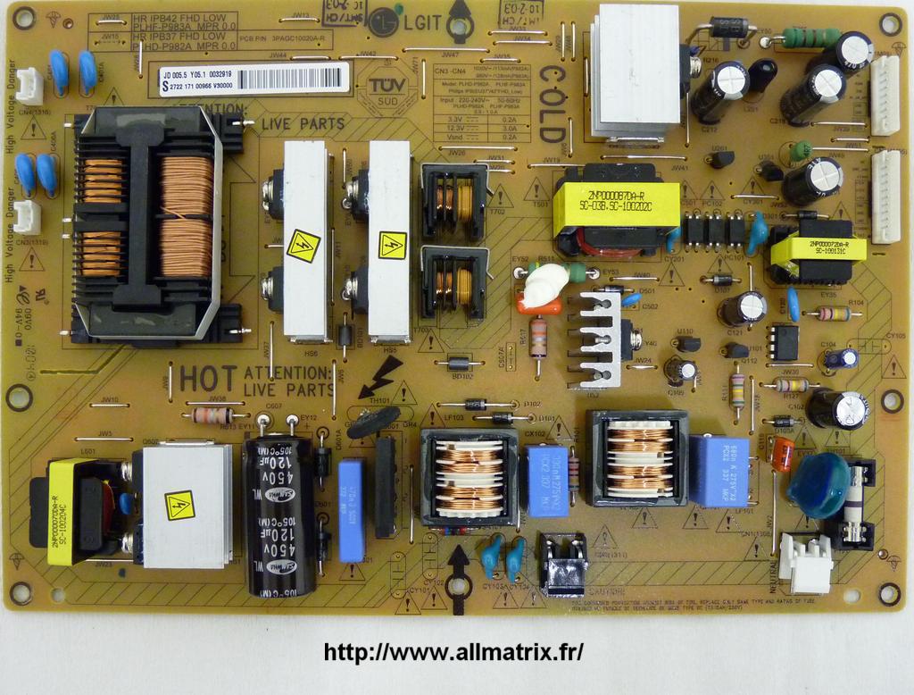

J'ai retrouver ce lui ci sur le net.
Avant de le commander et en espèrant qua la panne vienne bien de cette pièce, je voudrais vraiment savoir si je peu vérifier déja quelques tensions, a des endroits spècifique, mais voila j'ai besoin de vous pour savoir ou effectuer ces points de mesures Wink
Je prèférerais vraiment remplacer le composant défectueu, help me please Crying or Very sad
PLHF-P983A
http://www.stk-pieces-detachees.fr/alimentation_272217100966__p107503.html

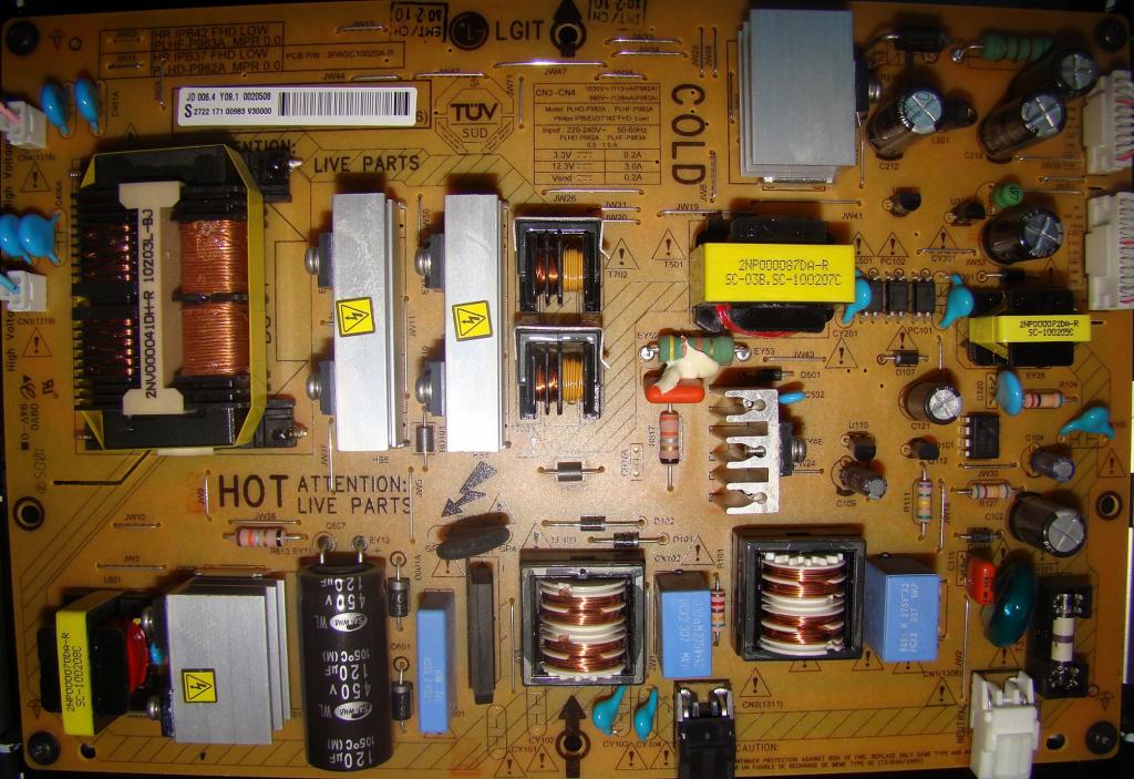

Voici la photo, celle de mon propre module d'alimentation :
J'attend avec impatience vos conseils pour dépanner

claude13
Inscrit le: 26 Nov 2012
Localisation: france
MessagePosté le: Lun 26 Nov - 16:22 (2012)    Sujet du message: Arret brutal image et son tv LCD philips 42pfl 5405 Répondre en citant
Bonjour à tous
déjà eu cette panne voir diode D210 ref.sb3200 en court circuit
A+  je pense que le problème doit etre le meme
