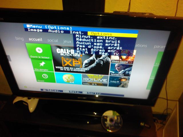

J'ai un soucis avec une sharp, quand je l'allume l'image est toute blanche, aucun menu n'apparait (enfin si mais on voit rien) et pas de son.
je post une image taille réel du probleme ici http://www.shareimg.co/uploads/orig/1353233849.jpg
cela survient surtout quand elle est coupée par le bouton off, et rarement quand elle redemarre apres une veille (voyant rouge)
aucun signalement d'erreur au niveau du voyant, j'allume reste vert, la télé reste bien allumé sur cette image et ne se coupe pas.
parfois j'arrive a la refaire partir apres un reset en mettant le volume a 0 et en appuyant sur volume - (sur la tv) et le bouton 1 de la télécommande.
elle fait un reset et parfois elle remarche, et parfois pas.
là et après avoir bataillé comme un fou avec et a force de hard reset, elle est partie.
quand elle marche, elle fonctionne tres bien, c'est ce qui m’énerve le plus.
sauriez vous à quoi cela peut être lié ? et que puis je faire.

je pense que c'est un probleme de Dalle à chaud
la panne n'est pas d'origine electronique mais plutot du LCD
il faudrait la démarrer à froid et à l'aide d'un seche cheveux provoquer la panne
crdt

J'ai l'impression que quand la dalle est chaude elle redemarre toujours, là par exemple ça fait bien 2 heures qu'elle est allumée et peu importe comment je l'éteins (veille ou coupure 220v par le bouton) elle démarre toujours.
ce soir je la coupe du 220v et demain matin je vais l'ouvrir, la dalle devrait etre bien froide pour faire le test avec le séche cheveux.
Mais le test, je le fais quand l'image est toute blanche ou bien quand j'ai réussi a la faire partir ?.
Merci bien en tout cas je donnerai le résultat demain, mais si c'est bien la dalle le probleme, ça veut dire qu'elle est bientot morte et c'est la benne ou cela peut s'arranger ?

Alors ce matin, je la branche et l'allume puis elle fait son écran blanc barriollé ( normal elle le fait depuis une semaine).
Je n'ai pas insister et je ne l'ai pas ouverte, je la met en veille et j'ai juste passé le seche cheveux à travers les trous pendant 2 minutes à peine.
Je la sors de veille par la remote et hop elle démarre directement.
Donc c'est bien la dalle comme tu disais Neutral
Penses-tu qu'elle peut tenir longtemps comme ça la dalle ? parce que cela m’embête c'est franchement pas le moment Sad
en tout cas merci beaucoup pour ton aide je sais au moins ce qu'elle a.
