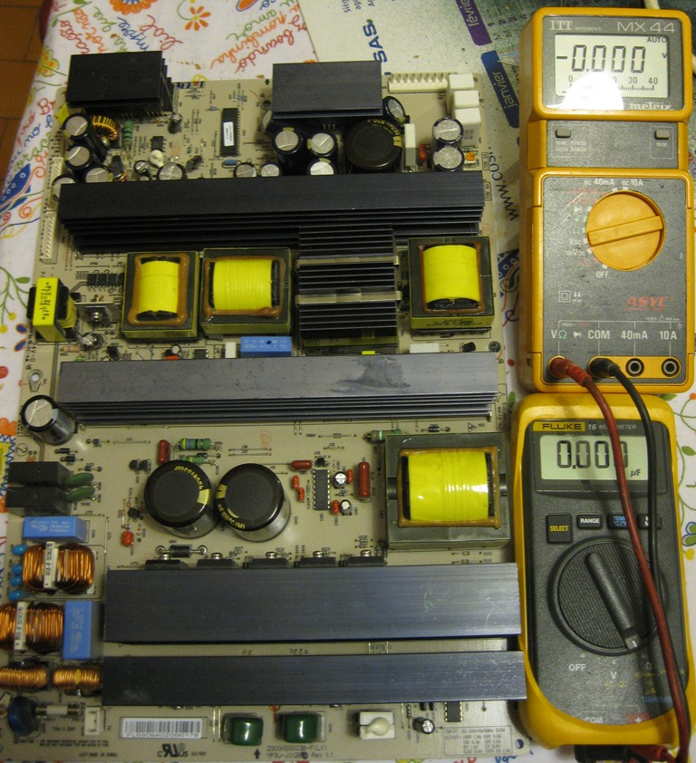

Les mesures effectuées : mesures des tension rapidement car la carte d'alimentation s'arrête.
Dépose de l'alimentation, contrôle au capacimètre des condensateurs, remplacement (10 condensateurs), le téléviseur s'allume rapidement maintenant mais le défaut d'affichage est là (écran rose bleuté avec une bande verticale) puis l'alimentation se coupe est la LED en façade passe au rouge.

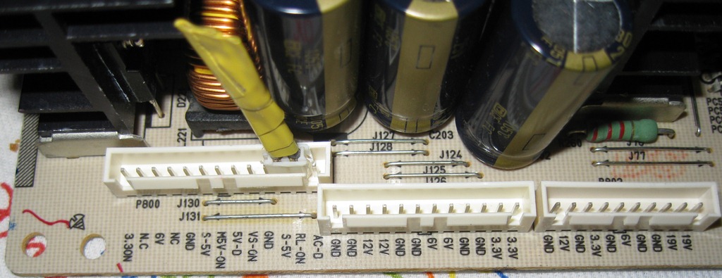

J'hésite à poser des shunts sur les broches pour coller les relais et avoir le temps de bien mesurer les tensions voir Photos.
Si vous pouviez me dire si je peux faire ces shunts, merci.

MessagePosté le: Sam 17 Nov - 22:34 (2012)    Sujet du message: Photo shunts Répondre en citant
Shunts ? pour forcer le fonctionnement de l'alimentation:
-J'en ai fait un, entre RL-ON & S-5V, faut-il en faire entre VS-ON & 5V-D et puis entre M5V-ON & S-5V, je pense que oui !

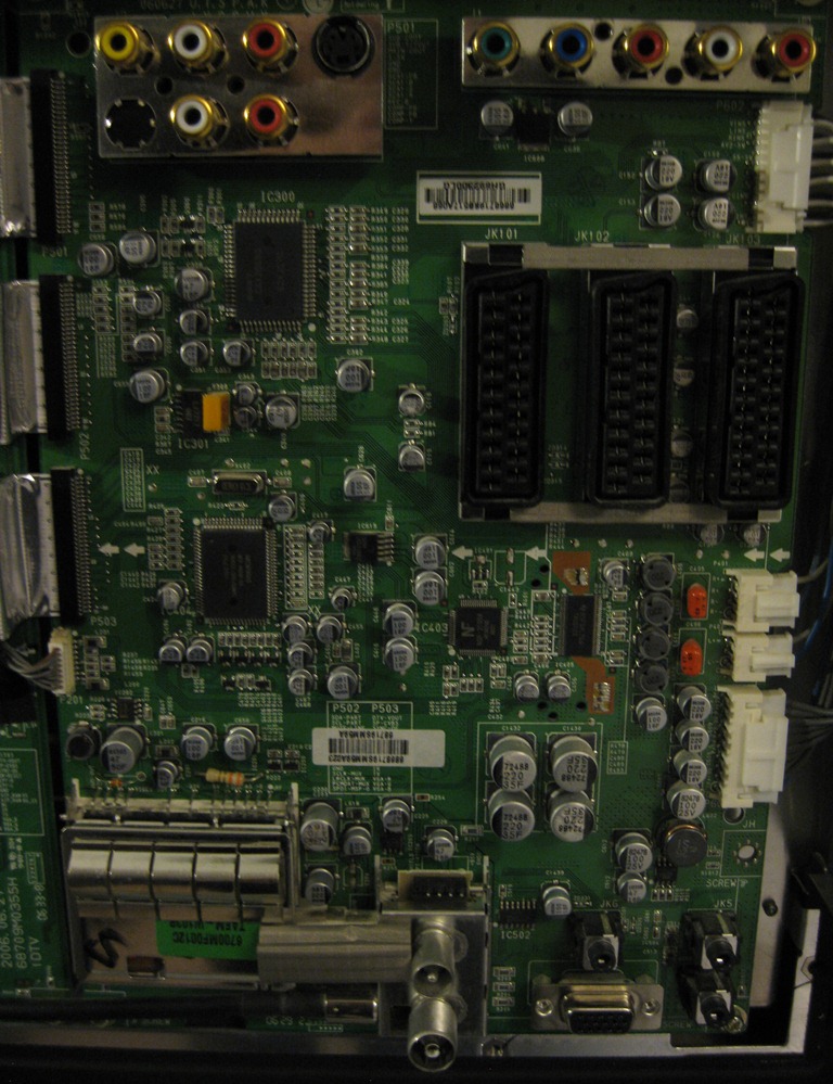

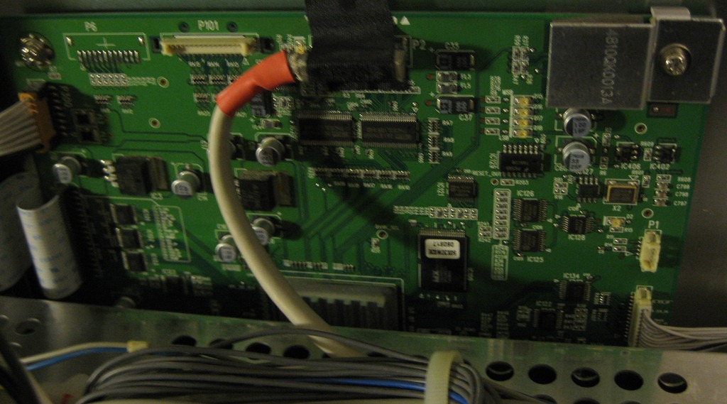

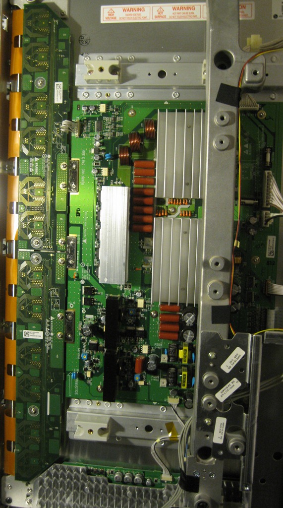

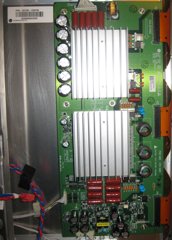

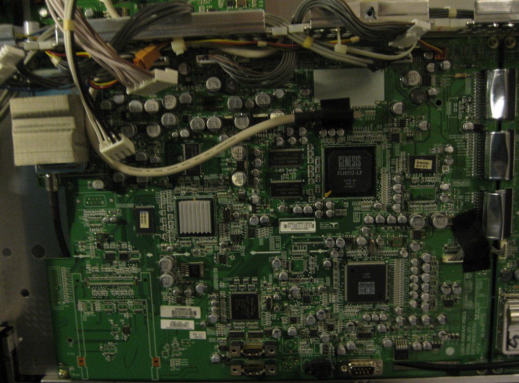

Les cartes:
Y-Buffer 687QDH088A  YDRTVP
YSUS 6871QYH0398
ZSUS 6871QZH044C
YPSU-J012B 2300KE6003BF (alimentation)
LD 61 A PD 61 A/C PD62A 2006.06.27 68709M0355H  1DTV  (carte mère)
LD 61 A/B/C PD61 A/B/C 68709S0992G 060627 U.T.S P.A.K  (carte connectivité)

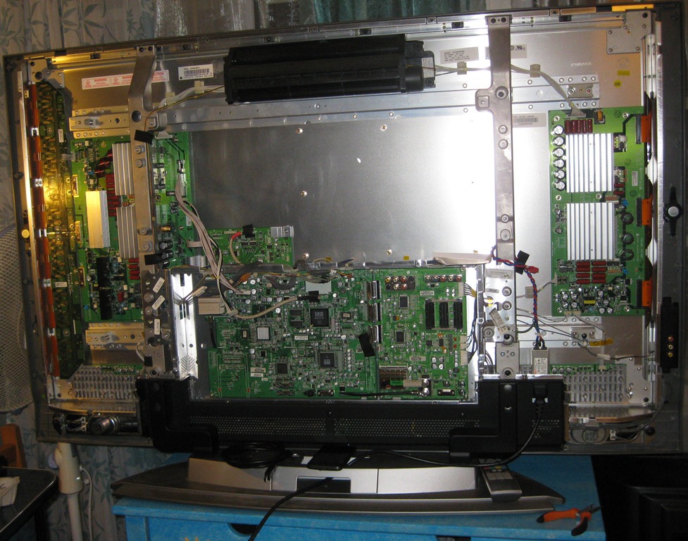

Les Photos:
MessagePosté le: Dim 18 Nov - 20:31 (2012)    Sujet du message: Plasma 50PC1D Répondre en citant
Puisque le plasma démarre :
Pour vérifier les tensions de la carte d'alim, rebranche te tout sauf la Y et Z-SUS.
Si c'est OK, reconnecte ses cartes pour voir la quelle met en défaut ton alim.
Après pour le problème d'affichage, écran rose bleuté avec une bande blanche verticale.
Je dirais regarde tes 2 Y-Buffer si une puce à chauffée ou est percée.
Regarde aussi ses sujets : http://teleservice.xooit.fr/search.php?q=50PC1D&search_terms=any&se…
Tiens-nous informé.

MessagePosté le: Dim 25 Nov - 21:04 (2012)    Sujet du message: Plasma 50PC1D Répondre en citant
Bonsoir Jules,
J'ai tout rebranché sauf y et z-sus, l'alimentation se coupe au bout de deux secondes,
le 5V est présent.
Merci à vous, bonne soirée,
