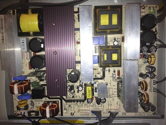

Voici une image de ma carte d'alim :
Dans l'interval si quelqu'un à un tuyau, j'apprécierai grandement Smile
