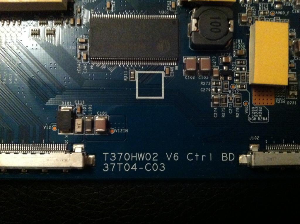

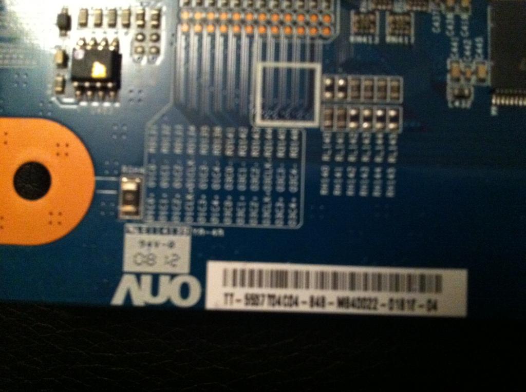

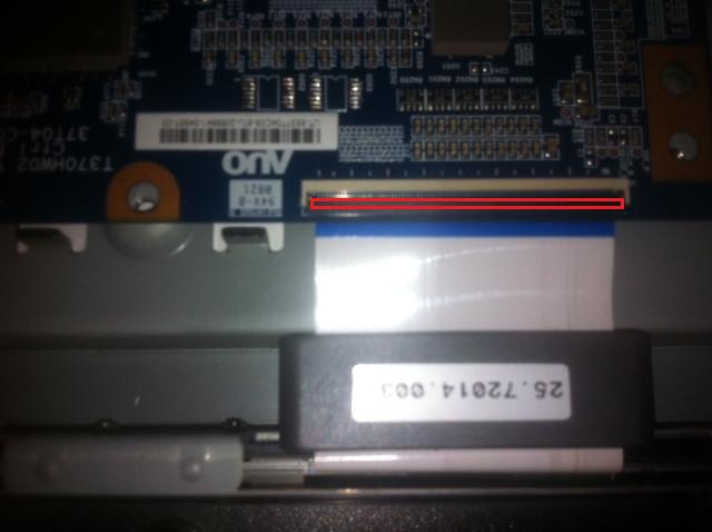

Bonjour, voila j'ai une télévision Samsung LE37A676 que j'ai acheté il y a 4 ans.
Je vous contacte car il y a 2 jours un voile blanc est apparu sur ma télévision, j'ai beaucoup consulté votre site et j'ai constaté que le probleme venait souvent de la ''celebre'' carte T-CON.
Je ne m'y connais pas trop en electronique, mais je m'y suis mis et j'ai démonté la carte T-CON.
Dont la référence est: T370HW02 V6 37T04-C03 (Voir 3 photos en plus bas).
J'aimerai en acheté une autre, ou pourrais je en acheté??
Merci, d'avance pour vos réponses.

MessagePosté le: Ven 9 Nov - 00:02 (2012)    Sujet du message: [Résolu] Probleme tv samsung LE37A676: Voile blanc Répondre en citant
Bonsoir paradise,
Bienvenue sur le forum.
regarde déjà la : http://shop.ebay.fr/i.html?_nkw=T370HW02 V6 37T04-C03 &_sacat=0&LH_…
Tiens nous informé.

MessagePosté le: Ven 9 Nov - 08:23 (2012)    Sujet du message: [Résolu] Probleme tv samsung LE37A676: Voile blanc Répondre en citant
Super le lien merci y a de quoi faire mais je viens d'en commander une a CC, merci je vous tiens au jus pour la suite.
paradise
Inscrit le: 08 Nov 2012
MessagePosté le: Jeu 15 Nov - 14:06 (2012)    Sujet du message: [Résolu] Probleme tv samsung LE37A676: Voile blanc Répondre en citant
Me re boila, j'ai recu la nouvelle carte t-con de CC. , et tout remarche nickel, un grand merci a lui!!
MessagePosté le: Jeu 15 Nov - 21:19 (2012)    Sujet du message: [Résolu] Probleme tv samsung LE37A676: Voile blanc Répondre en citant
Content pour toi que ton télé fonctionne comme avant, félicitations pour ce dépannage, et merci de ta confiance.

MessagePosté le: Mer 4 Sep - 11:30 (2013)    Sujet du message: samsung 37A676 en panne Répondre en citant
J'ai un problème qui doit être semblable aux votre mon Samsung 37A676  de juin 2008 est tombé en panne brusquement en cours d'émission l'écran est devenu tout pâle les couleurs sont encore un peu visibles mais tout est voilé comme par une forte brume. Malheureusement je n'ai pas fais de photo avant de démonter la TV mais je pense que vous voyez ce que je veux dire. D’après vos expériences je suppose que c'est la fameuse carte T-Con T370HW02V6 qui est en cause mais je ne sais pas comment déconnecter les 2 nappes du haut celles qui ont prés de 80 connections.
Faut-il les tirer perpendiculairement au plan de la carte ou parallèlement (les nappes à 41 et 51 connecteurs reliée par les fil blanc et bleu se déconnectent facilement parallèlement au plan de la carte) ? et y a-t-il une astuce ou un outil pour les extraire proprement . Je vais faire une photo de la carte.

MessagePosté le: Mer 4 Sep - 19:42 (2013)    Sujet du message: [Résolu] Probleme tv samsung LE37A676: Voile blanc Répondre en citant
je peux te réparer ta carte si tu es intéressé contactes moi par MP
pour le démontage il faut soulever les verouillage et les nappes vont sortie horizontalement voir photo pour le verrouillage
