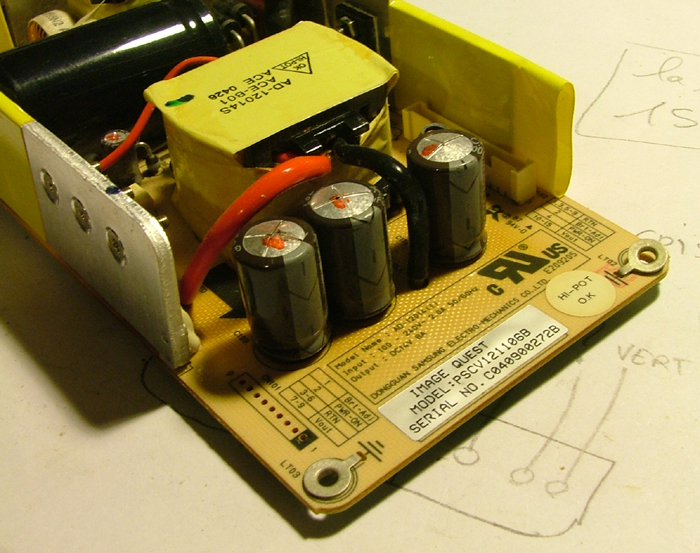

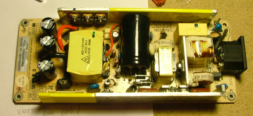

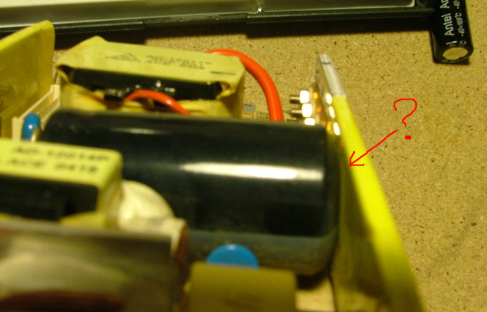

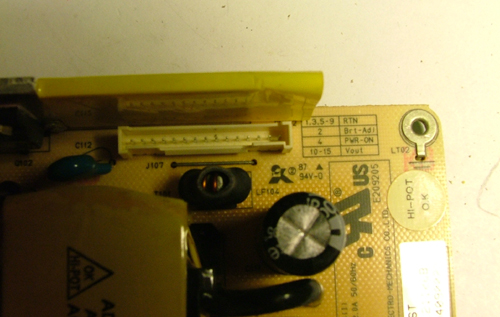

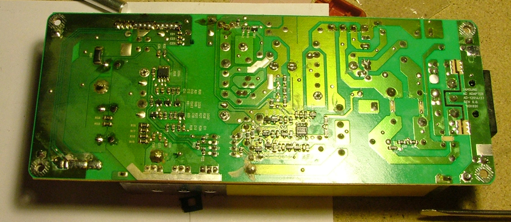

Voici des photos de l'alim en question :
1) Les 3 condos que j'ai remplacé :
2) L'alim d'un côté et de l'autre :
3) Le connecteur vers la carte mère (recto/verso) :
4) Pensez vous que le soucis puisse venir de ce gros condo, il est un peu bombé à son extrémité mais je me demande si c'est pas normal sur ce genre de condos ?

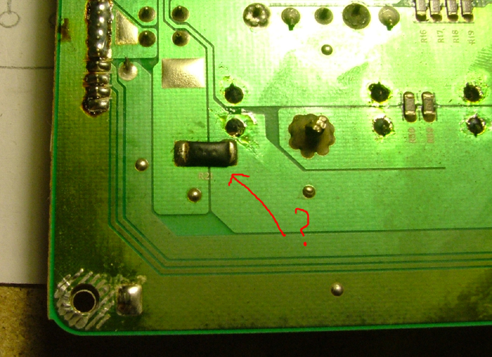

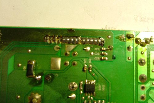

Je vous reposte une photo montrant la résistance R21 qui à une drôle de tête et qui m'indique 0 ohms sur mon multimètre règlé en 200K (je n'ai pas dessoudé cette résistance pour le test).
Cette résistance se trouve à proximité des condos que j'ai du changer en plus.
Pensez vous qu'elle soit HS ? Et si oui, comment connaitre sa valeur d'origine ?
Cabx
Inscrit le: 22 Sep 2010
Messages: 703
MessagePosté le: Mer 19 Déc - 23:01 (2012)    Sujet du message: Hyundai HQL260Wr Répondre en citant
je ne crois pas, elle est sur la masse...
tu as pu tester tes tensions au secondaire ?

J'ai vérifié mais soudures, ai refait des vieilles soudures qui avaient l'air d'avoir travaillé mais toujours pareil, l'écran reste en veille.
Apparemment cette alim sort uniquement du DC 14V. Pas de 5V si je ne me trompe pas donc.
Je voudrais déjà vérifier sa sortie en 14V avec un multimètre. A côté de la prise qui va vers la carte mère, il y a un petit tableau qui me dit broche 4 "power on". Donc petite question : Pour allumer la batterie, il faut shunter la broche 4 avec la masse ou je risque de tout griller en faisant comme ça ?

Du nouveau, Sur l'alim déposée j'ai testé la sortie Vout et mon multimètre m'indique 14,2 V . Cela veux t'il dire que mon alim fonctionne ? Le problème viendrai t'il d’ailleurs ?
Comment se fait il dans ce cas que mon TV reste bloqué en veille ?
