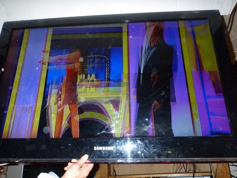

Je rencontre actuellement un problème bizarre, je fais ce post dans l'espoir que quelqu'un puisse m'aider
j'avais donc un LE40B530P7W avec des des traits blancs verticaux sur l’écran en observant la tcon j'ai vu que le composant op2 était brulé ( ref de la tcon d'origine FHD60C4LV1.0).
j'ai donc commandé une tcon sur ebay avec une ref un peu différente: FHD60C4LV1.1
Après le remplacement de la carte, je retrouve l'image mais elle est dédoublée (comme un pb de balayage) et elle varie sans cesse en intensité lumineuse. (le rétroéclairage est ok)
Je ne sais pas si la carte que j'ai acheté qui est mauvaise , incompatible ou si il y a un autre panne sur l'appareil.
les alims sont ok et stables y compris au scope.
la ref de la dalle est :LTF400HA08
dernière info : le son est ok
Voici une ptit photo du phénomène
Merci d'avance!

MessagePosté le: Lun 5 Nov - 20:49 (2012)    Sujet du message: SAMSUNG LE40B530P7W des traits blancs verticaux sur l'ecran Répondre en citant
La T-Con qui est brûlée, c'est souvent a cause de la dalle............. panne classique sur cette dalle....

MessagePosté le: Lun 5 Nov - 21:32 (2012)    Sujet du message: SAMSUNG LE40B530P7W des traits blancs verticaux sur l'ecran Répondre en citant
je crois plutot que la T-con n'est pas celle prevus pour la dalle.

MessagePosté le: Mar 6 Nov - 09:04 (2012)    Sujet du message: SAMSUNG LE40B530P7W des traits blancs verticaux sur l'ecran Répondre en citant
bonjour et merci à vous deux pour vos réponses.
concernant la réponse de yakomos je pense que ma carte est compatible car j'ai trouvé une annonce avec la même dalle (même ref et même indice) et la tcon que j'ai acheté, la réponse de cc me fait penser à un problème de dalle0.
concernant la réponse de cc, j'aimerais poser quelques question:
- lorsque la tcon brulle, as-tu tenté de la changer, cela fonctionne t'il alors si non as-tu observé le même phénomène que sur ma photo?
Y a t'il quelque chose à tenter au niveau de la dalle?
Avant de démonter la tv pour pièce je voudrai être sûr qu'elle n'est pas réparable.
Merci d'avance pour vos réponse

MessagePosté le: Mar 6 Nov - 18:57 (2012)    Sujet du message: SAMSUNG LE40B530P7W des traits blancs verticaux sur l'ecran Répondre en citant
Je reviens finalement sur l'idée de yakomos , serait-il possible que l'eeprom sur la novelle carte ne soit pas la bonne
la permuter avec la carte d'origine pourrait il etre interressant,

MessagePosté le: Mer 7 Nov - 23:25 (2012)    Sujet du message: Epilogue cela pourra servir à quelqu'un Répondre en citant
j'ai finalement ouvert la dalle et découvert qu'un des connecteurs qui vient de la carte tcon était comme oxydé, les soudures était comme  mangées par je ne sais quoi.
c'est visiblement un problème de process de fabrication, quelque chose est resté lors de la fabrication, merci SAMSUNG
Avec une bombe j'ai nettoyé les oxydations , j'ai refais les soudures comme j'ai pu, il y a certes du progrès mais je crois que je n'arriverai pas à réparer la dalle
dommage.......
J'espère que cela servira à quelqu'un
