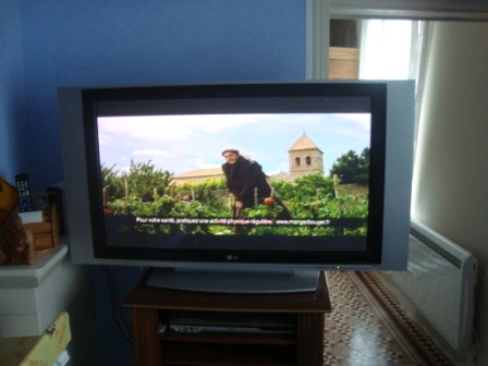

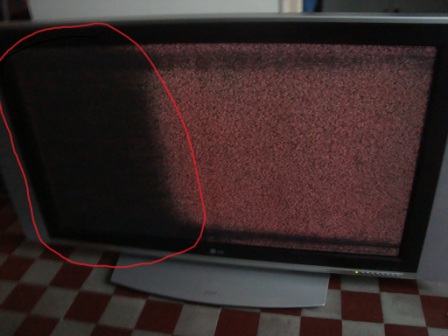

J'ai acheté le kit des trois modules pour mon téléviseur que CC ma conseillé et j'ai changé les deux cartes (Y-SUS et Z-SUS) donc voici les premières photos du premier essai, on voit que l'image est revenue parfaite sauf les parties entouré du coté gauche qui sont lègérement assombris et rougeâtre :
Comme l'un des problèmes rencontrés lors de mon post
Il ne me restait plus que la carte CTRL que j'ai changé puis rééssayé la télé
Et la tout est parfait, plus de coté sombre coté gauche
Je vous remercie jules150 et CC pour votre aide.
