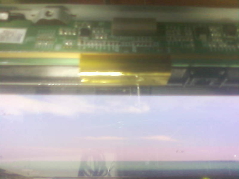

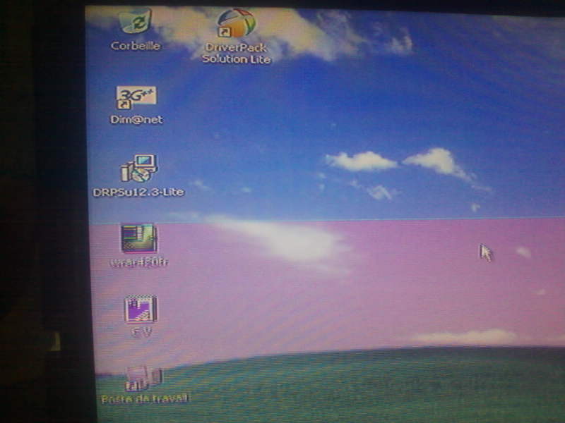

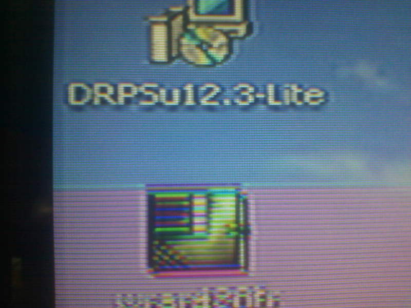

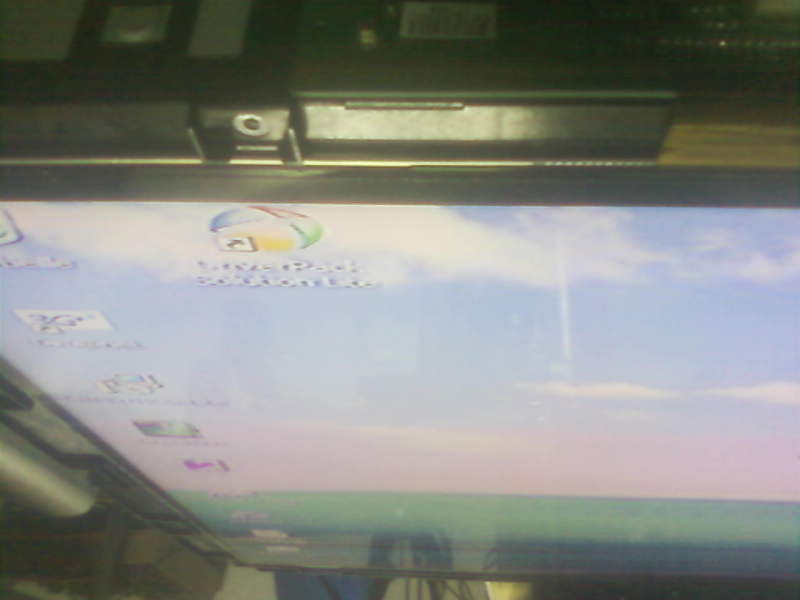

et merci bien de m'aider de me confirme que c'est un défaut de la carte matricage/afficheur est irréparable après une vérification de la bon montage des nappes d'un LCD SONY KDL - 32BX300
symptôme : des lignes vibrante et fixe horizontale et par foi verticale sur la partie inférieur de l’écran après quelque minute de fonctionnement par une affichage de les première secondes de fonctionnement d'une seul ligne horizontale au milieu de l’écran
action : - contrôle les deux nappes carte matricage/afficheur
- contrôle de la carte de traitement signaux/carte matricage
- tous les tensions sont présente sur carte matricage
