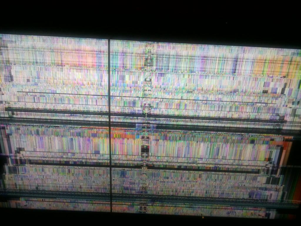

Bonsoir a tous,
Oui les tensions sont Ok, il serai bon de les prendre dalle connectée........ mais c'st quand même mauvais signe  RIP

MessagePosté le: Dim 11 Nov - 23:44 (2012)    Sujet du message: lignes de couleur lcd LG 37LC3R Répondre en citant
Bon tester dalle brancher les mesures sont les même par contre sans le blindage magnétique du T-con l’écran était blanc avec quel carré de couleur ensuite en remonter le blindage les symptôme a l'écran ne sont plus les mêmes.

MessagePosté le: Dim 11 Nov - 23:45 (2012)    Sujet du message: lignes de couleur lcd LG 37LC3R Répondre en citant
http://youtu.be/8YBO6Mxmc8A

MessagePosté le: Lun 12 Nov - 07:32 (2012)    Sujet du message: lignes de couleur lcd LG 37LC3R Répondre en citant
Bonjour, et quand je bouge un peut le câble d'arrivé du T-con l'image change encore.

MessagePosté le: Mer 21 Nov - 18:12 (2012)    Sujet du message: lignes de couleur lcd LG 37LC3R Répondre en citant
Bonsoir, donc c'est sur que la dalle est morte ?
MessagePosté le: Mer 21 Nov - 21:01 (2012)    Sujet du message: lignes de couleur lcd LG 37LC3R Répondre en citant
Il faudrait remplacer la T-Con pour essayer, mais comme je t'ai déjà dit c'est mauvais signe..... a voir....

MessagePosté le: Jeu 22 Nov - 11:42 (2012)    Sujet du message: lignes de couleur lcd LG 37LC3R Répondre en citant
Seb tu m'avais contacté par MP il y a une dizaine de jours pour de l'aide et j'en étais arrivé à la conclusion que la dalle est HS, je sais, l'issue n'est pas celle que tu espérais mais il te faut l'accepter, comme te le dis CC tu peux croiser la carte T-con pour confirmer mais à mon avis ça ne sert à rien de s'acharner ou alors ne demande pas de conseils si tu n'écoutes pas les réponses qu'on te donne

MessagePosté le: Ven 23 Nov - 07:43 (2012)    Sujet du message: lignes de couleur lcd LG 37LC3R Répondre en citant
Y a pas de problème j'ai bien entendu ce que vous m'avez tous expliquer l'écran par à la déchetterie  RIP .
