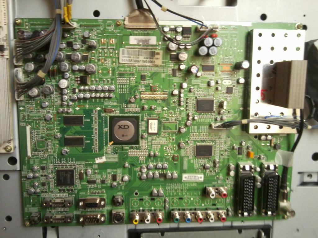

MessagePosté le: Sam 3 Nov - 11:12 (2012)    Sujet du message: lignes de couleur lcd LG 37LC3R Répondre en citant
Bonjour CC c'est ça la T-con ?
D²EM
Inscrit le: 09 Sep 2012
Messages: 1 736
Localisation: LORRAINE
MessagePosté le: Sam 3 Nov - 14:25 (2012)    Sujet du message: lignes de couleur lcd LG 37LC3R Répondre en citant
non ça c'est la gestion, la T-con se trouve plus haut au milieu sous le blindage métallique

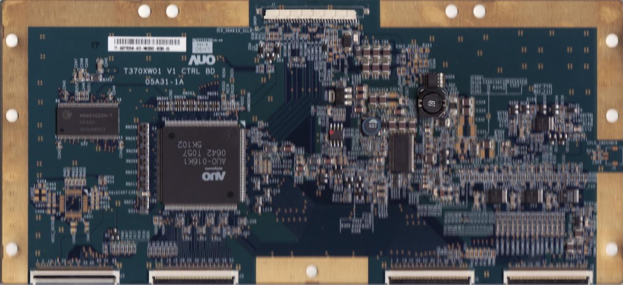

MessagePosté le: Dim 4 Nov - 15:23 (2012)    Sujet du message: lignes de couleur lcd LG 37LC3R Répondre en citant
Bonjour à tous bon ben voilà la bête , mais comment tester les voltages ?????

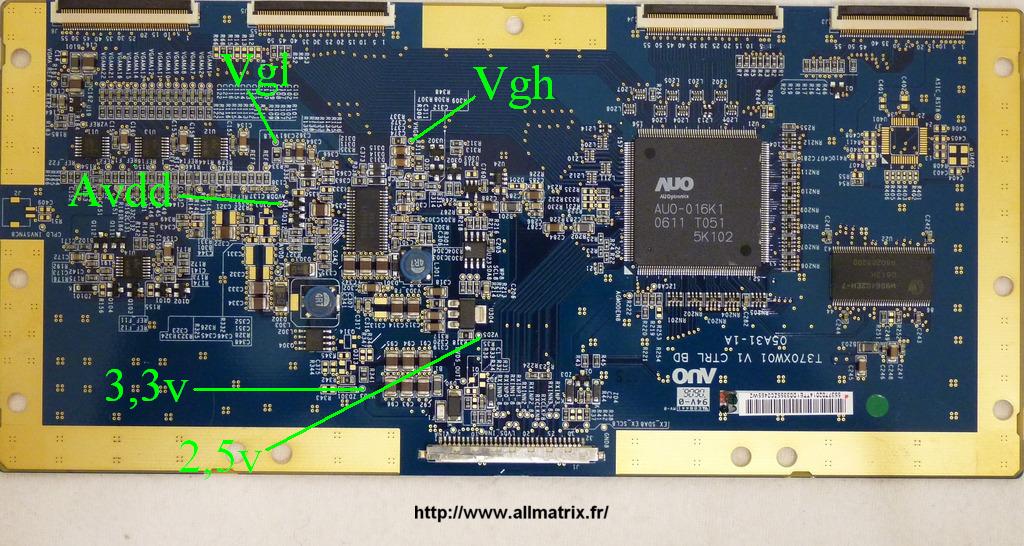

MessagePosté le: Dim 4 Nov - 15:33 (2012)    Sujet du message: lignes de couleur lcd LG 37LC3R Répondre en citant
j'ai trouver ça sur un site, ça a l'aire d'être celle la ????
http://www.allmatrix.fr/t-con-lvds-auo-t370xw01-v1,fr,4,T370XW01_V1.cfm
MessagePosté le: Dim 4 Nov - 18:50 (2012)    Sujet du message: lignes de couleur lcd LG 37LC3R Répondre en citant
Oui c'est celle la, j'ai pris celle la pour te donner les points a vérifier, 2.5V, 3.3v, VGL, VGH, AVDD
reconnecte tout et prend les mesures tension continu, pointe rouge sur le point a tester, pointe noire sur la ferraille de la dalle.
tiens nous au courant.

MessagePosté le: Sam 10 Nov - 12:54 (2012)    Sujet du message: lignes de couleur lcd LG 37LC3R Répondre en citant
Bonjour à tous, voilà les teste du T-con
3,3v=3,18v
2,5v=2,42v
avdd=13,1v
VGL= mon testo met - 5,83v
